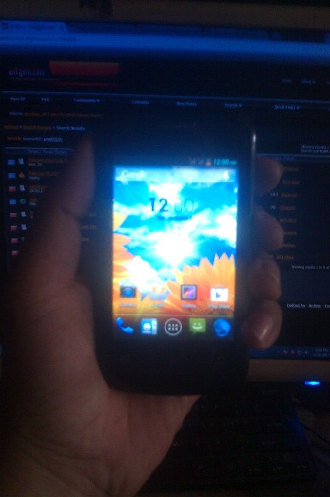

good day mga boss share ko lang

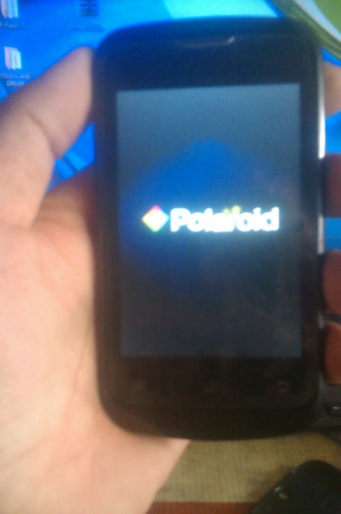

Polaroid Pro97135 nakahang lang sa logo
hard reset muna pero di nag ok
hanap ako firmware dito sa tahanan di ako nabigo
http://www.antgsm.com/showthread.php?t=73231&highlight=pro97135
salamat kay boss seya tested 10000000%!!!!!!!

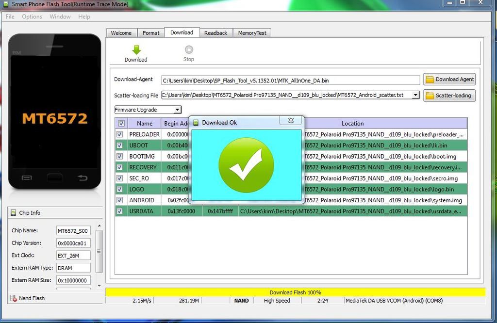

open sp flash tool
sa kaso ko ayaw pag download lang
kaya firmware upgrade na ayun dumiretso sa flashing
done!!!!
