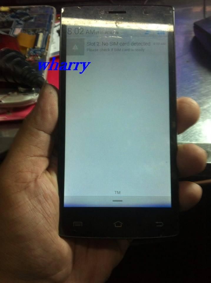

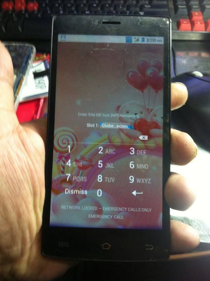

kwento muna:
tumer: kuya may sigma ka ba pang unlock ng polaroid ko?
ako: mam check ko muna kung ano model?
tumer: may sigma ka ba?kc sigma lang daw pang unlock nyan..
ako: mam.,check ko muna model mo wala po ako sigma box pero may ibang gadget ako pang openline..
medyo nasungitan ko si tumer :))):))):)))
tumer: eto oh..matagal ba?
Ako: mam bigyan mo ako kahit 2 minutes check k muna unit mo!
tumer: cg 2 minutes ha..
ako: mam kaya ko unlock yan kahit wala ako sigma..(yabang)hehe 500php!
tumer: mahal nmn 200 lang dun kaso wala sila sigma..
ako:pambihira naman yan kanino mo ba gusto paunlock mam..?
in short nagkatawaran 350 landing asus ko day..
kabuang si mam..:))):)))

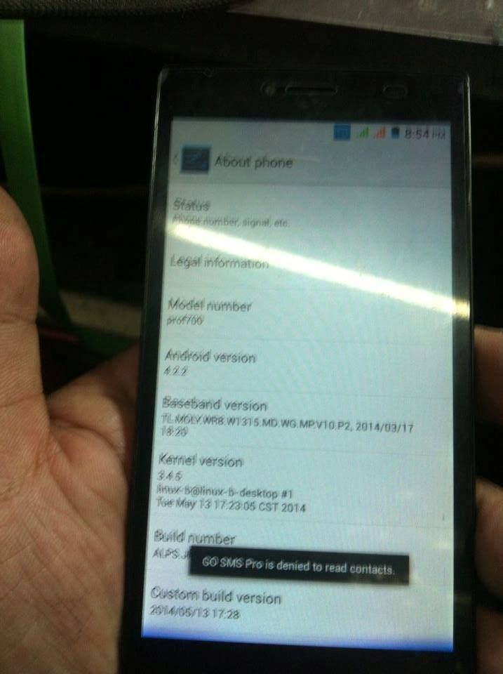

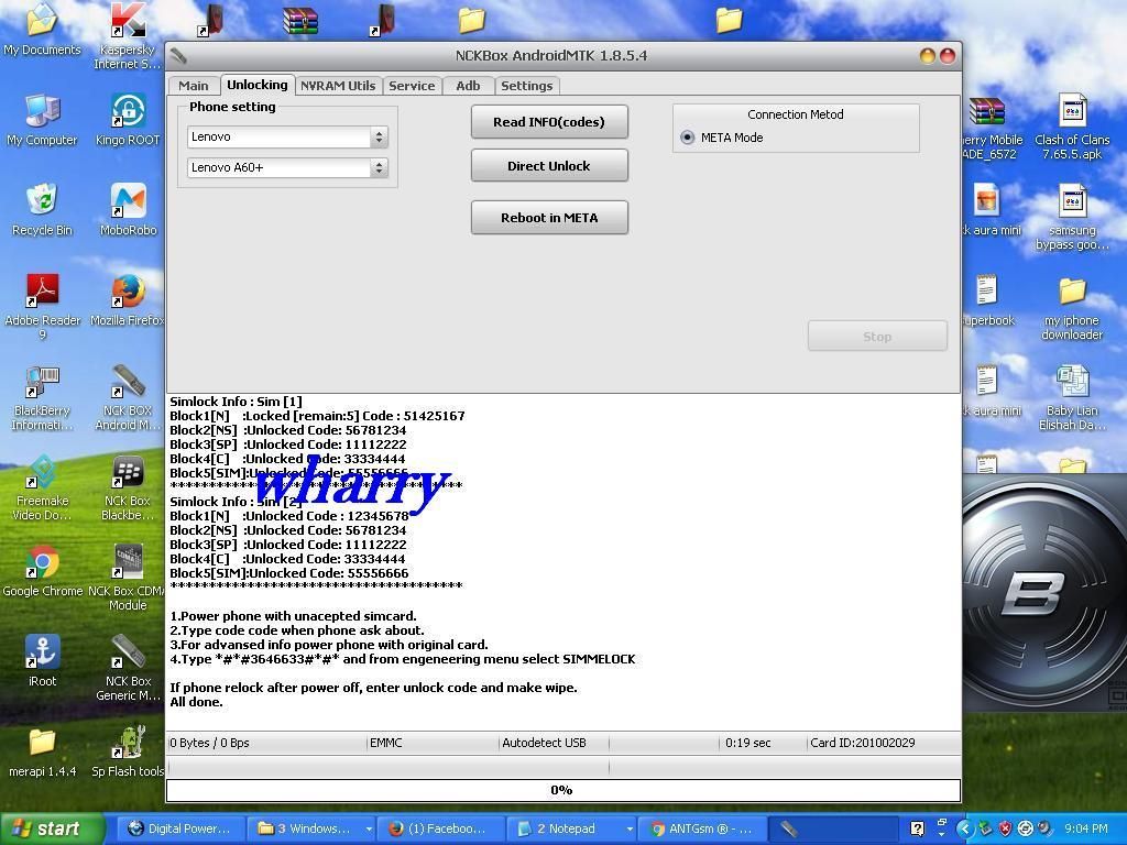

open mtk nck
set model lenovo a60+
alam na..
