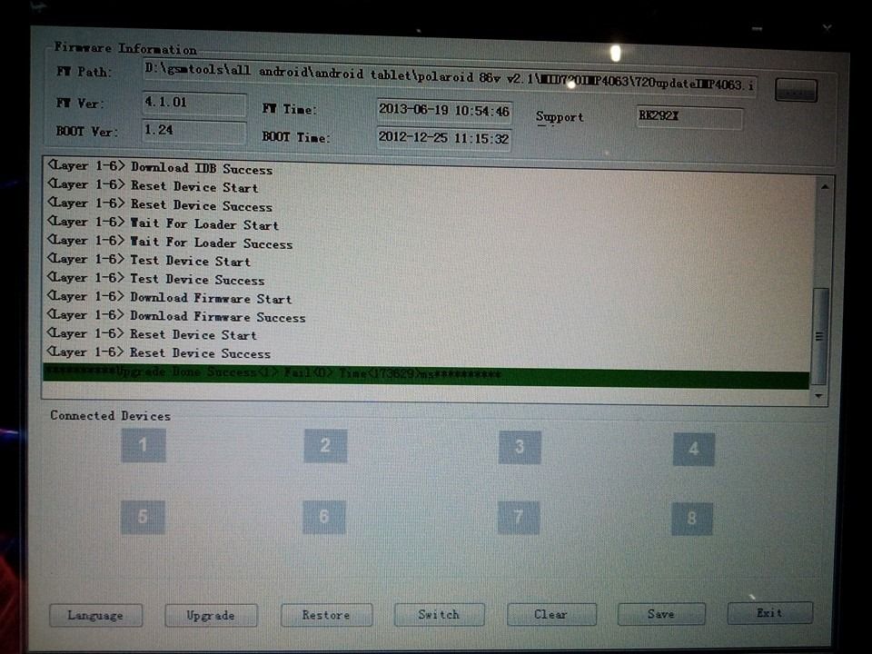

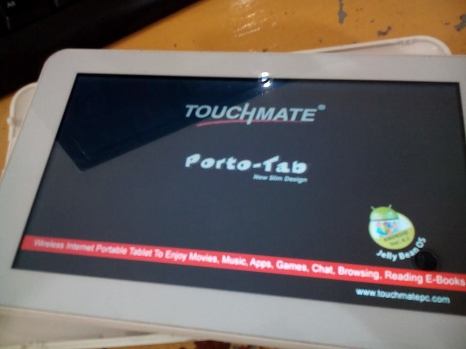

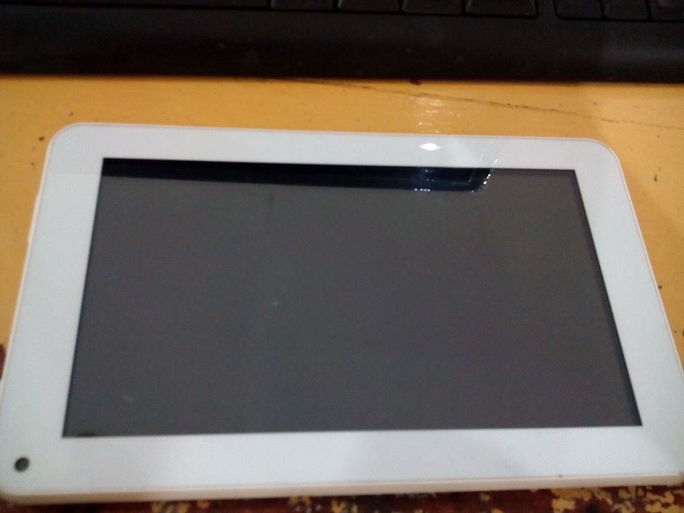

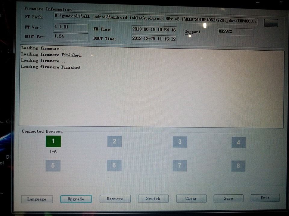

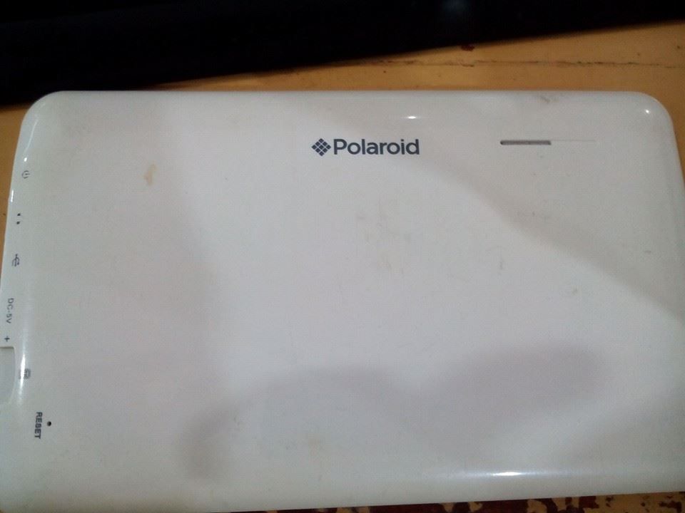

sinubukan kung ayusin nakaka mis mag post ng reference.
firs paki download firmware tools http://www.4shared.com/get/nJ9-BKB_ce/Polaroid_midcf07pr001112.html
procedure

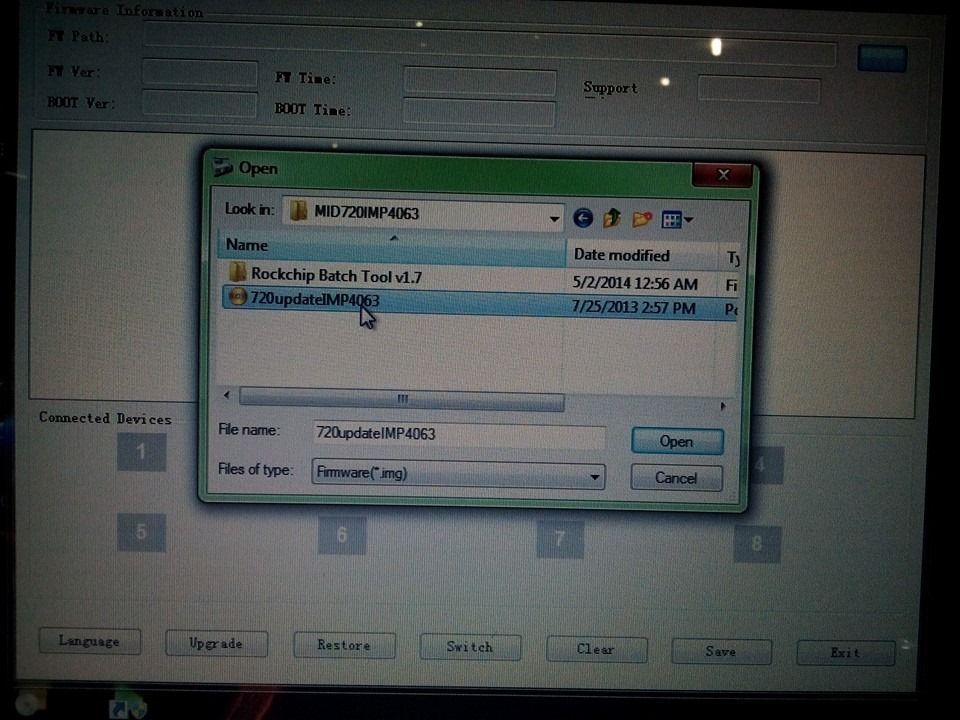

1.luch RKbatch Tools. load firmware

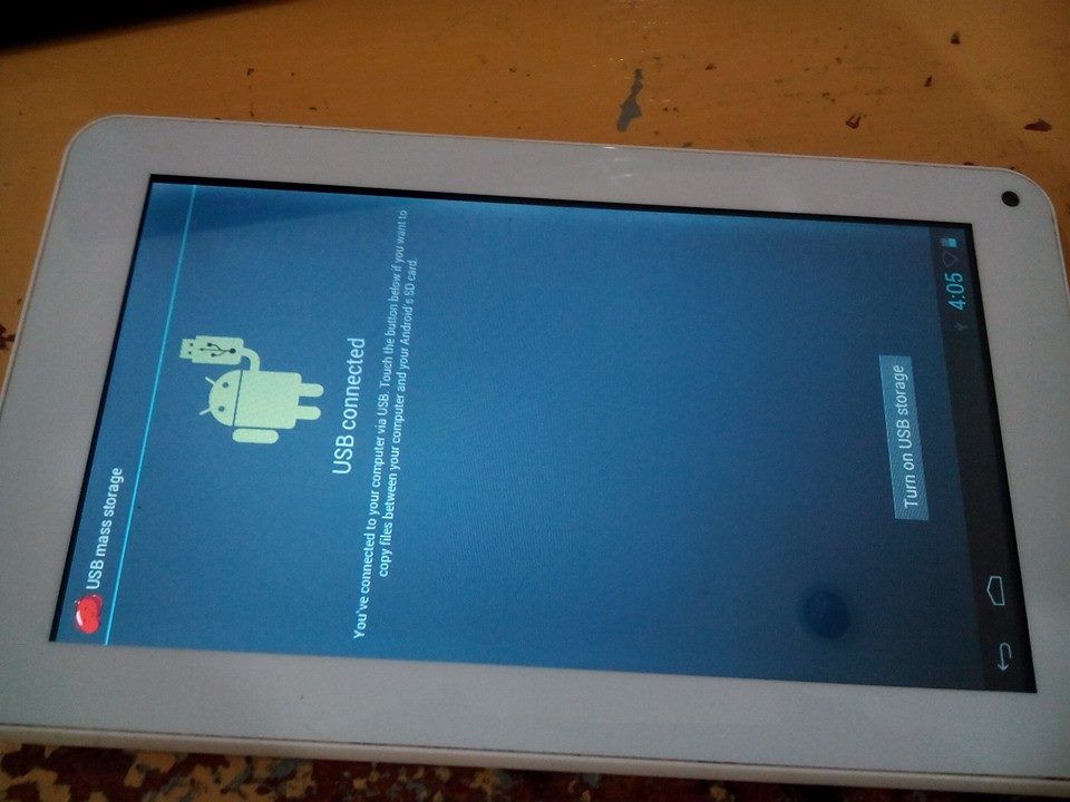

2. connect usb wire tp pc press bul-down saksak mo usb sa tab press5x power botton wait nyo na ma detect ng pc si polaroid

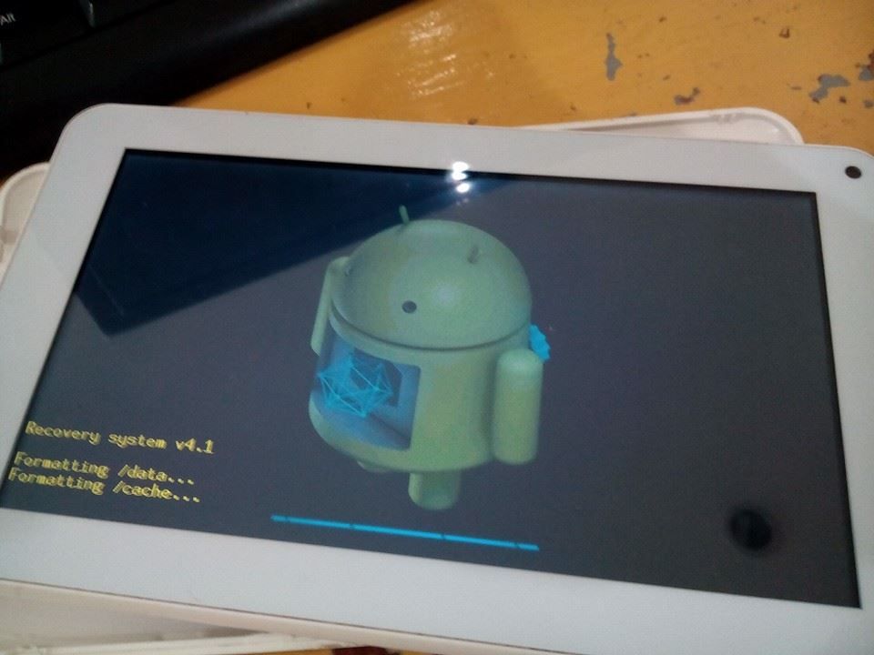

makikita nyo kulay green pag naka connect sa pc nyo. press upgrade firmware and wait hanggang matapus
successful na po pwede nang tanggalin sa pc si polaroid pasinxa na sa screen shot ko dikasi ako marunong kumoha ng screen capture sa pc hehehe back to old lumang tugtugin na kasi screen captured....
