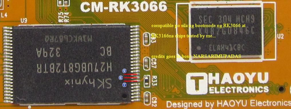

for refference lang po para sa mga nahihirapan mag wipe lalo na sa mga ganitong chips na walang volume keys
na tanging power key lang ang mayron ito po ang tricks mga bossing...
HOW TO CONNECT TAB TO PC?
TRICKS
procedure:
TURN OFF THE TABLET SHORT USING TWEEZER NUMBER 7 AND 8 OR 8 AND 9 THEN INSERT USB.

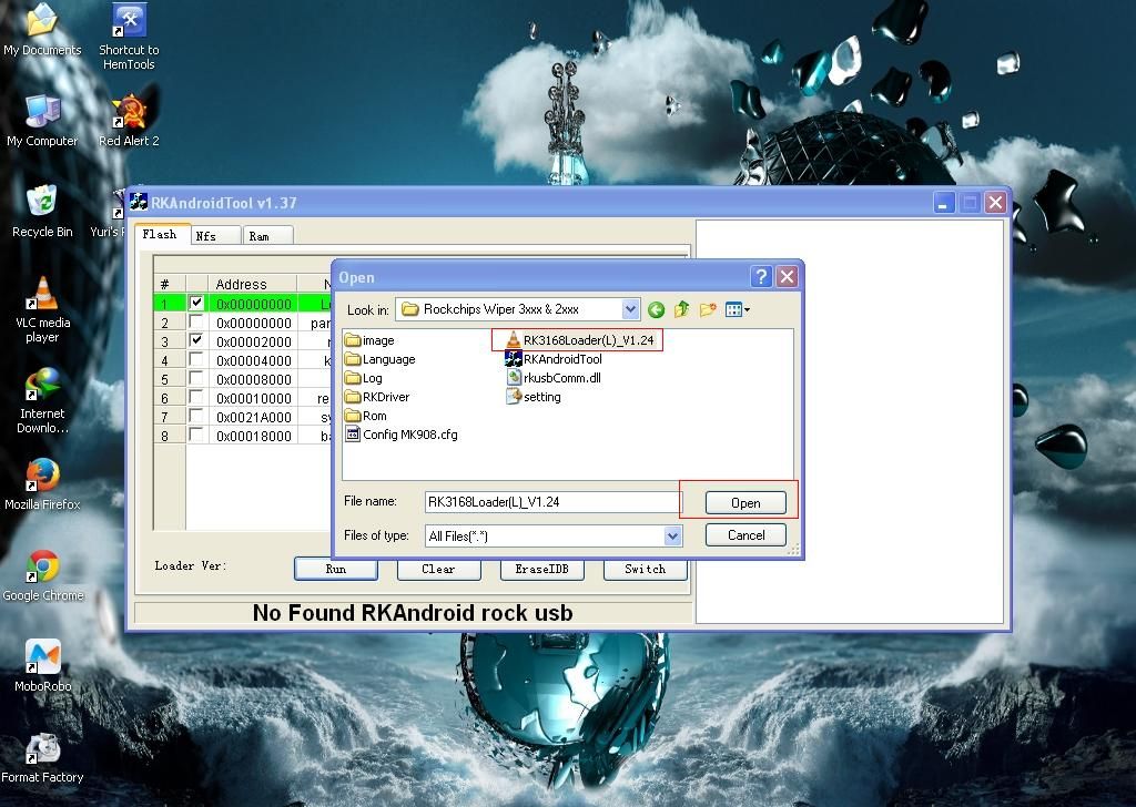

PAG NAGHINGI NG DRIVER INSTALL DRIVERS NYO LANG PO NASA LOOB PO NG Rockchips Wiper 1.37

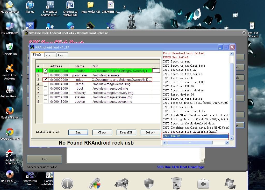

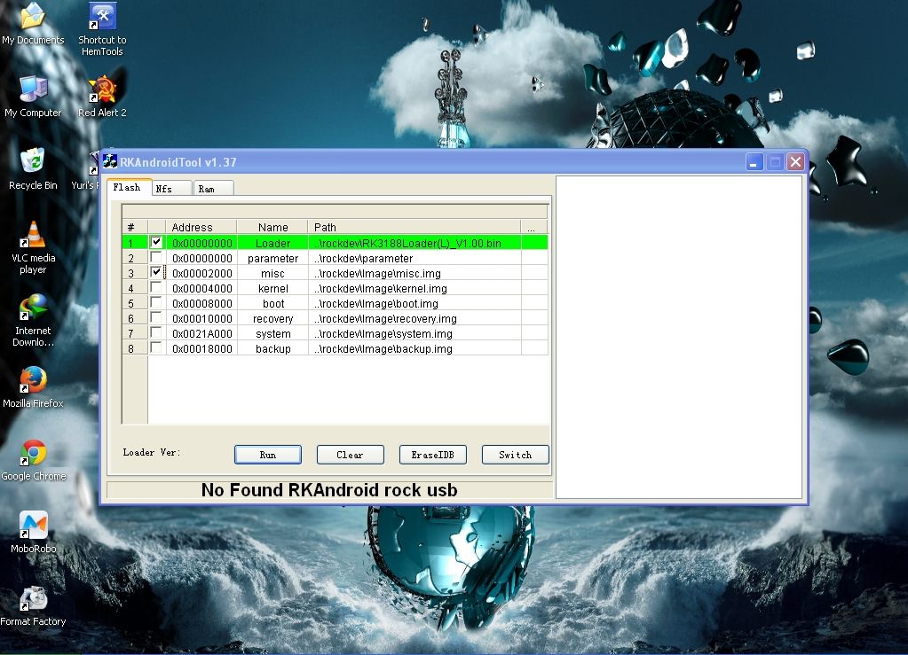

PROCEED TO WIPE NA
DAPAT LOADER AT MISC LANG ANG MAY CHECK
DONE​
