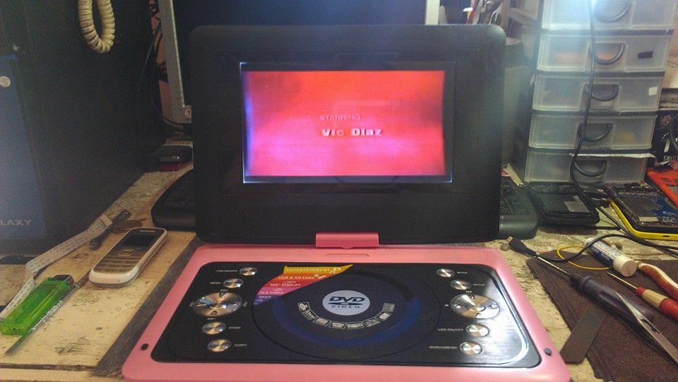

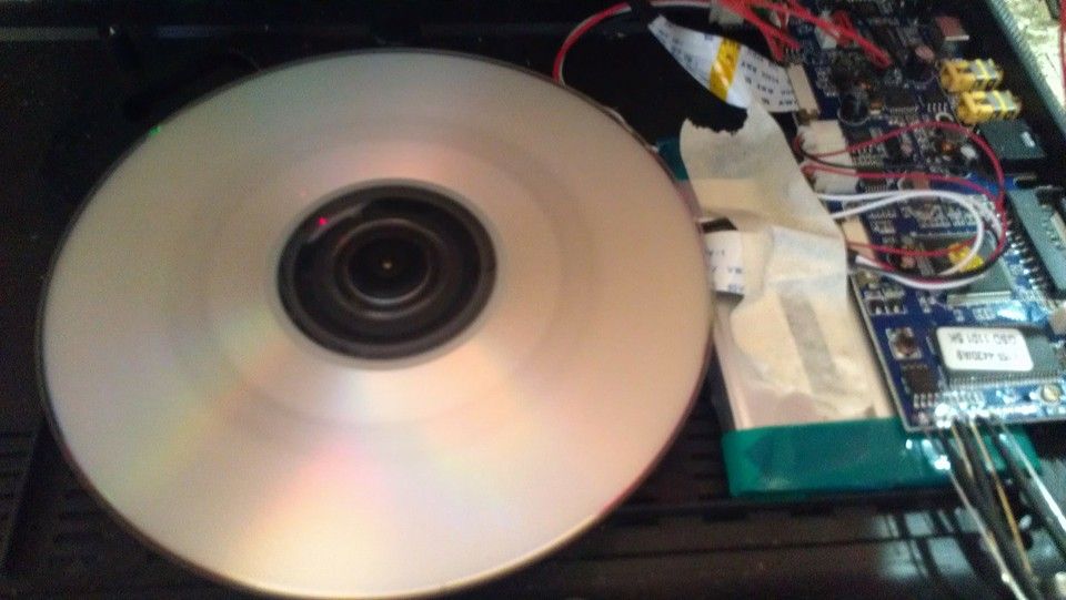

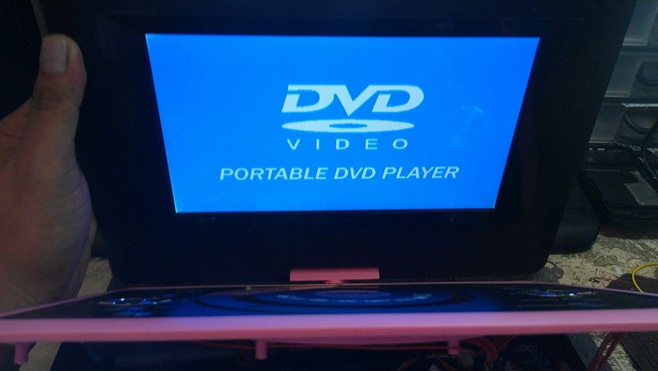

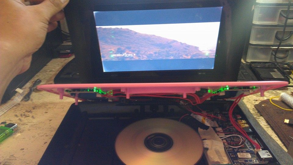

share ko lang to ba ka pwd makatulong to dito sa bahay natin
problema po nya ay di po maka read ng DVD cd yong VCD cd lang ang babasahin nya
kaya ito ginawa ko.

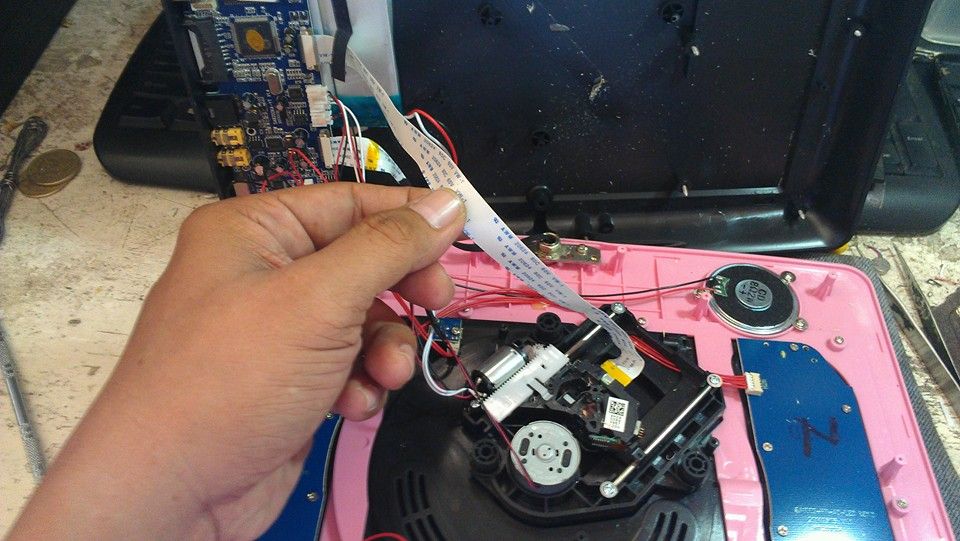

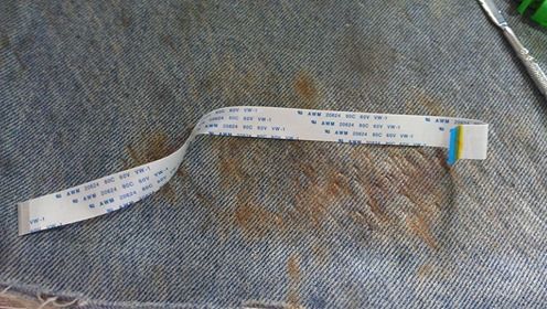

simple lang change lang yong Flex nya..mag wo-work na yan.
ito po yong FLEX nya.
