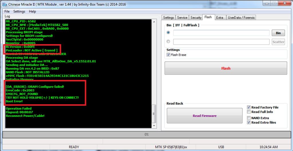

Minsan may tanggap tayo unit erase na preloader
kahit ano flash mo minsan hindi na detect ang unit dahil corrupt na ang preloader
Kaya malaki bagay ito kung maibalik nyo ung original Preloader niya para mabuhay uli ang unit
Minsan naman hindi tayo maka backup sa CM2 dahil erase na Preloader ng unit

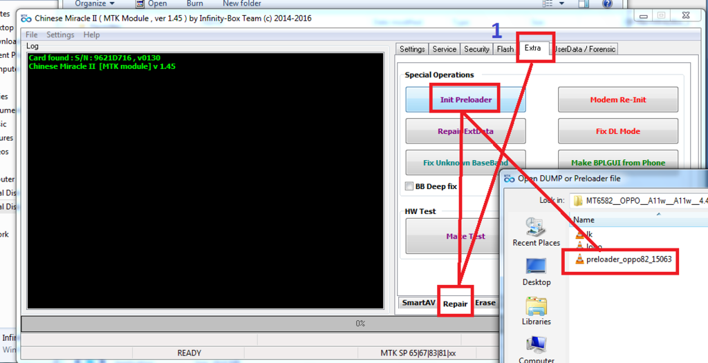

Paano ba ginagamit itong Preloader:
Failed sa CM2 ang unit dahil erase Preloader
Restore lang orig Preloader gamit CM2
Sucees restore Preloader
may info na uli ang unit
After yan madetect na siya at pwede na uli tayo maka kuha ng backup hindi na kailangan mag download ng napakalaki files kung nagmamadali si tomer pwede mopa factory reset agad ang unit.

pano kung successfully write pero pag read info ganun pa din erase preloader pa rin.. saan na ang problema boss?
Important na wag maflashan ng maling preloader kung hindi tegi yang device mo, pero kung may nahanap ka naman na test point pang-revive ayos lang. Basta ingat lang sa pagflash ng ROM para sure.
