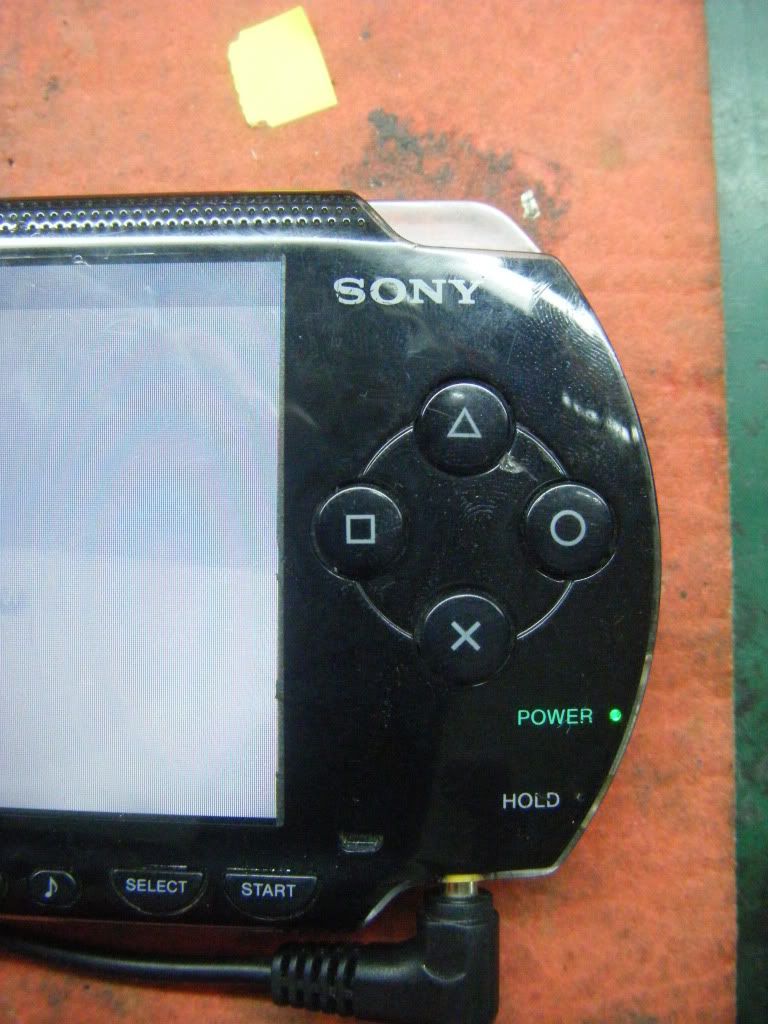

mga sir share ko lang po psp phat di nagchacharge..
tangap ko ngayon lang po...
check ko po charger ok naman...
check ko din po battery ok din po.
pero may power po. eto po sya

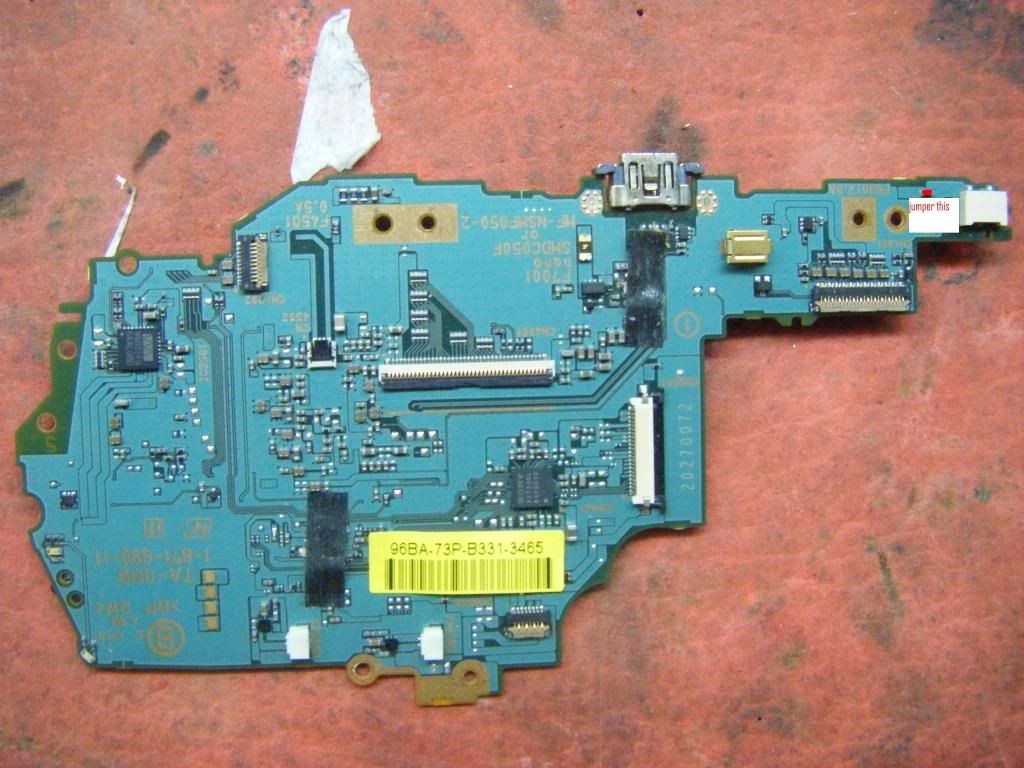

ginawa ko open ko na po unit.
chek ko po charging fuse wala pong reaction si tester..
naisipan kong jumper ko muna.
eto po ginawa ko........

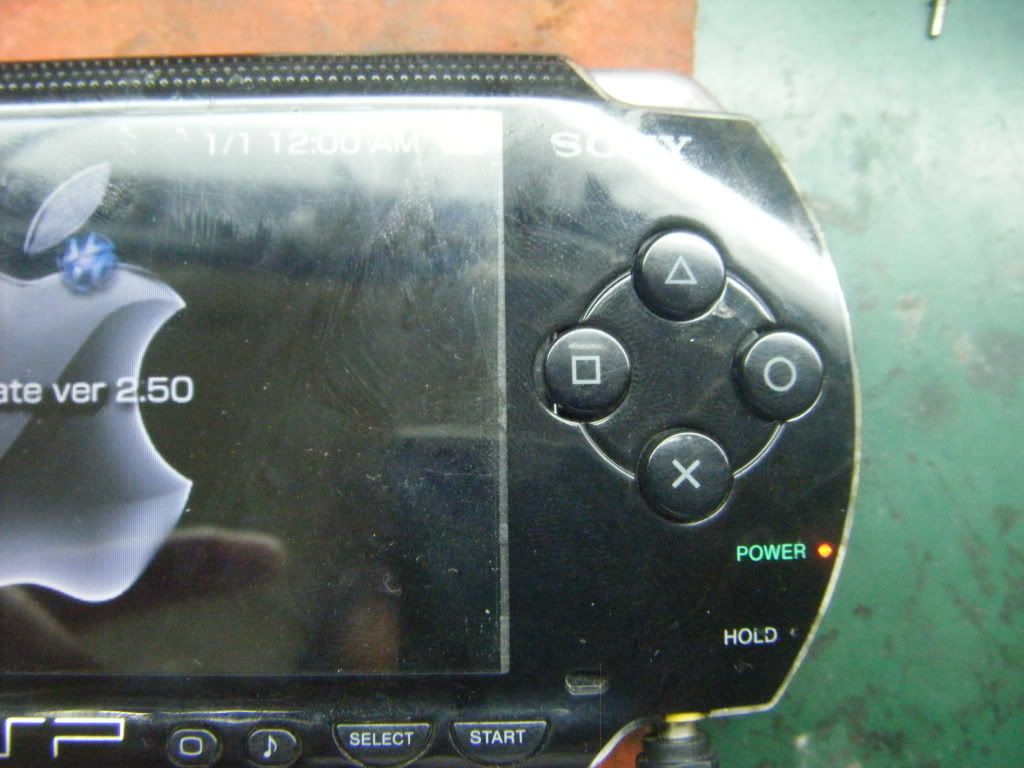

tapos testing ko na po unit... umilaw na po ng pula....
at eto na po sya ngayon...
