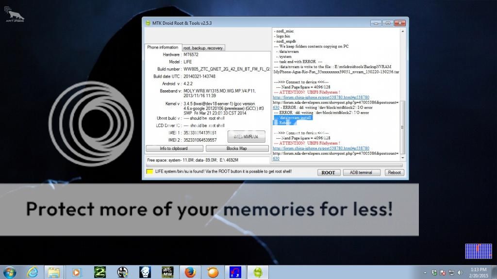

ginamitan ko sya ng backup nv ng MYphone Rio Fun kasi magkatulad lng cla ng size ng nvram (3kb) (MT6572) :D
patunay:
root at backup ang myphone rio fun
pag tapos na write yung backup nv sa qnet life then reboot
ito na cla :D
pareho po cla ng imei pero working po ang dalawang unit
sana mka tulong
:D
patunay:
ito na cla :D
sana mka tulong
:D
