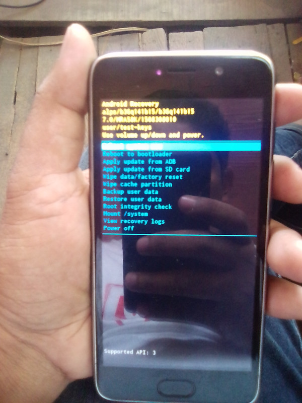

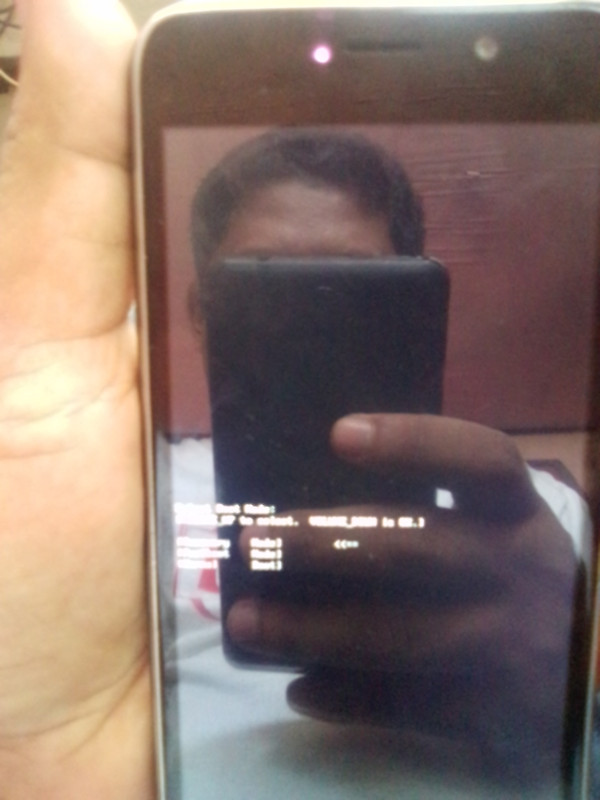

Press power button kasabay ang volume up nang 5 seconds pagkatapos bitawan agad ang power button
pero keep pressing ang volume up , hanggang lumabas itong picture
choose nyo lang po ang pinaka una yong RECOVERY MODE press volume down to confirm

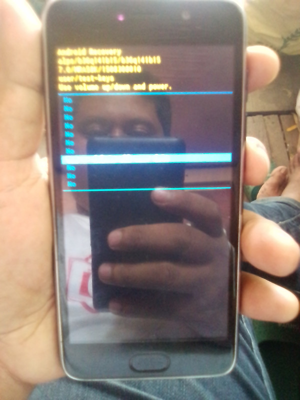

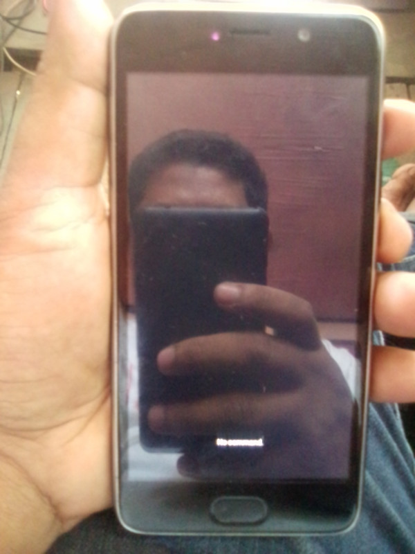

at ito ang susunod na lalabas no command
para lumabas si menu keep pressing nyo ang power button ng 3 seconds tapos pindot agad ng isang beses
ang volume up tapos ito na ang lalabas choose wipe data factory reset
tapos choose delete all

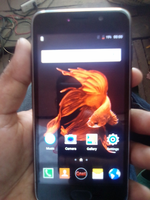

ito na po ang result happy new year to all

picture upload siteito na po ang result happy new year to all
