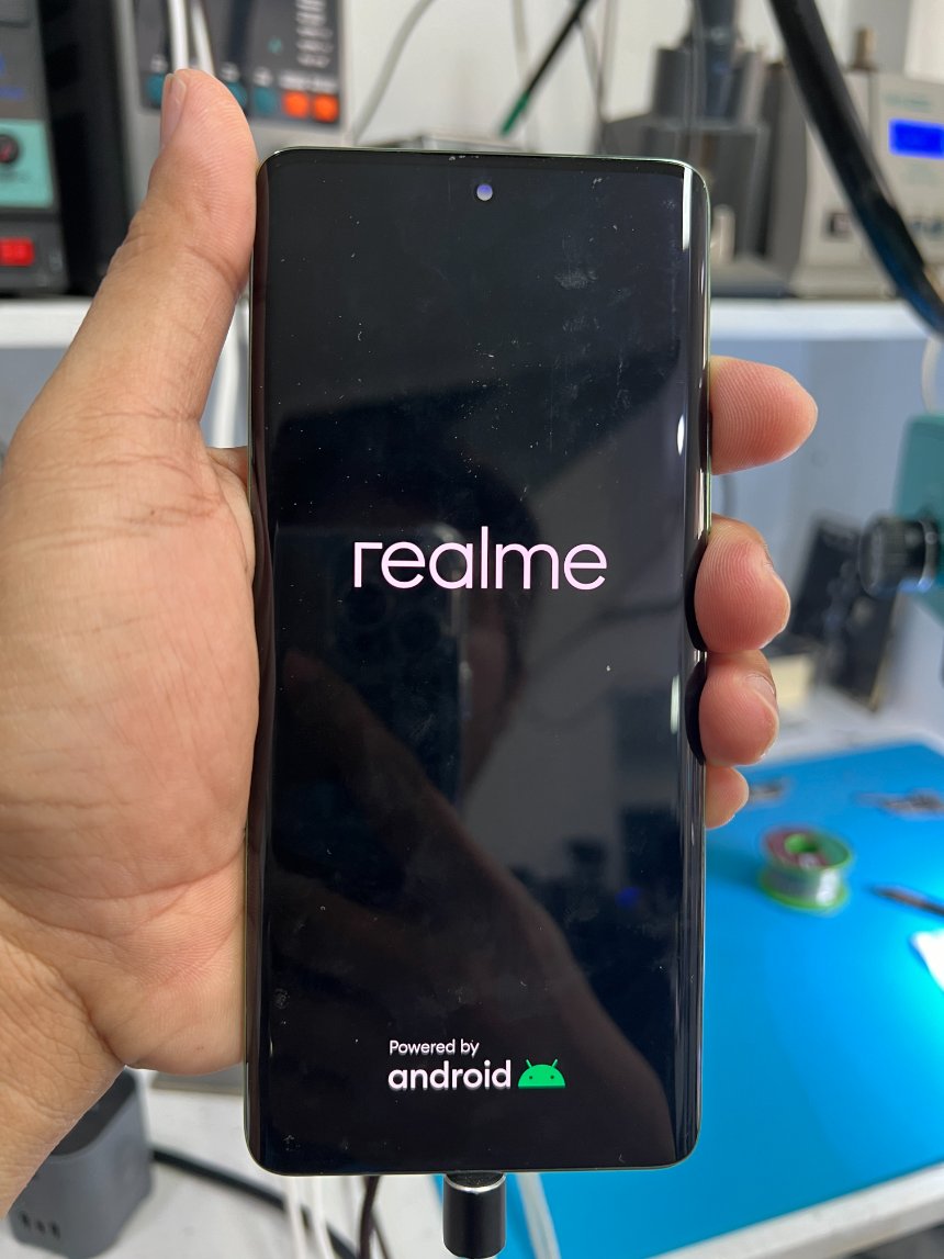

Realme 11 Pro
Behavior:
pagsaksak ng charger mag realme logo then mag shutdown and mag logo pauliut ulit
mapapansin din naka recovery
inangat ko ang board para hindi mag recovery
same logo restart pa din
Hindi detect sa pc
parang hindi nagchacharge
Ano ang solution kaya sa ganito?
Realme 11 Pro
Behavior:
Hindi detect sa pc
CPU
ito ung gawa ko https://pinoytechnician.com/threads/realme-11-pro-plus-rmx3741-no-power.239421/
1st no power, so reball ko cpu using 183 solder paste.
After ilang weeks bumalik kapariho ng problema sayo. Nireball ko lang ulit gamit ng 199 solder paste.
