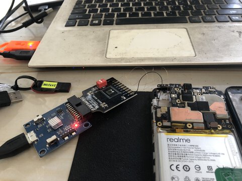

Issue:
Sign lang ng charging ang nalabas sa screen wala percent.
Kapag ipower on, nakahang lang sa Realme Logo.
Tinry ko sa Hrd reset hindi makapasok sa recovery.

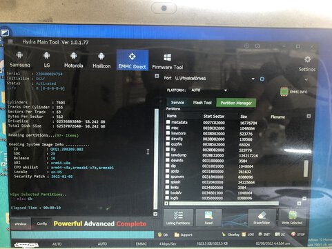

Dahil new user lang ako ni Hydra, search muna ng reference.
Via ISP erase/wipe misc.

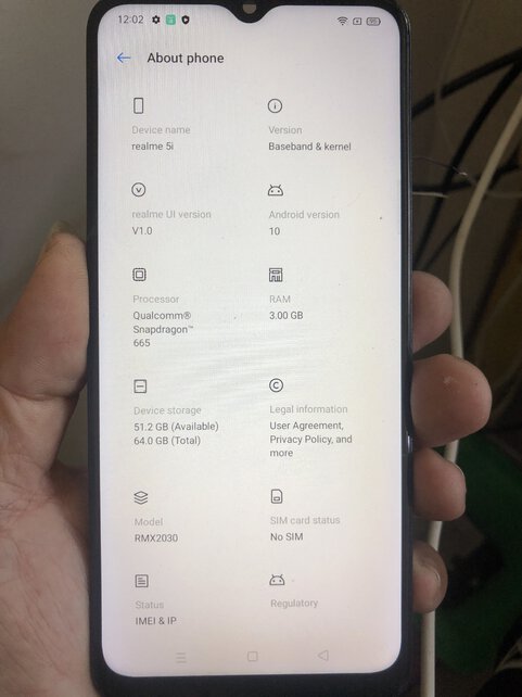

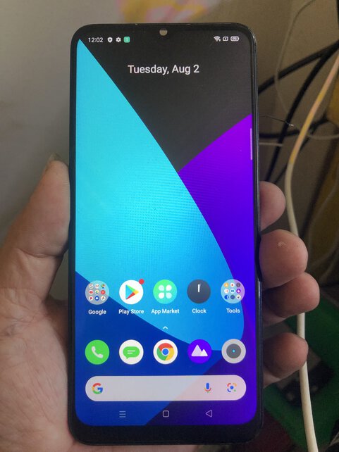

Done!!!
