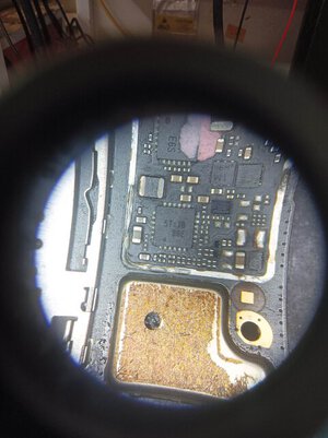

good day po mga boss,share ko lang po itong nagawa ko na realme 6i no power,wala din pong shorted at wala din response sa charging.
una ko po ginawa binuksan ko si unit,
tapos tinangal ko yung shell sa may charging ic at nireheat ko po muna yung charging ic,
nabuhay po ang unit kaso logo lang po tapos nag rerestart
kaya sunod ko po ginawa ininitan ko na tapos kinalog ko po yung ic (pinasayaw sabi nila heheh)
tapos testing ulit ayon nag tuloy tuloy na nabuhay na ng normal ang unit at
nag charge na din po.
sana po makatulong maraming salamat po.
ito po yung image
yan po yung ic na kinalog ko
ito naman po yung unit ng nabuhay na
salamat po at mabuhay po..

Wala pong shorted sa tester boss,na try ko ksi yan pag tinangal yang ic na yan hindi magpapower

depende po sa design ng motherboard boss,napakalaking bagay po yung schematic diagram dun po kasi natin makikita yung mga components at value nila,dun din po makikita kung saan yung power section.
