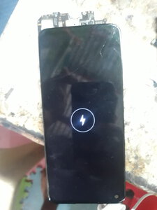

gandang umaga po sa lahat share ko lng po nagawa ko nung nakaraang lingo ala kasi internet

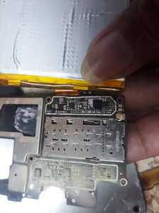

una sa lahat kailangan buksan ang unit clean ko po sya.
check mga terminal baka may nasunog awa ng Diyos wala naman.
test ko kung grounded sya paluan po sa tester.
kunting pausok para makita saan uusok.

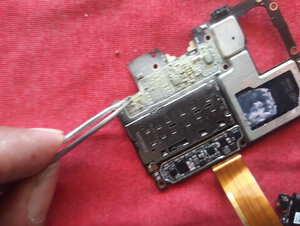

yan po yung capasitor.

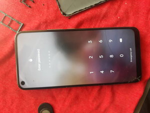

yan po ang outcome. salamat sa pagview sana makatulong..
