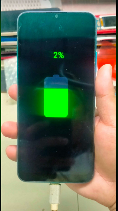

action taken
baklas unit

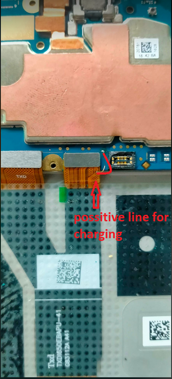

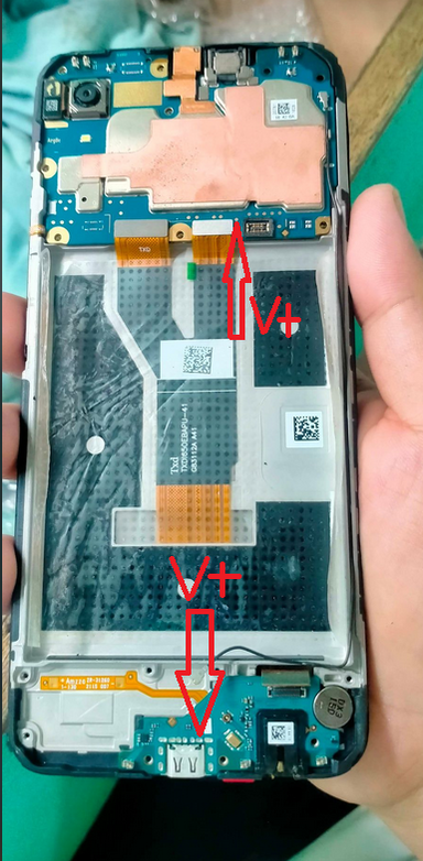

check charging board at flex kung my supply at yun nga meron
pero walang pumapasok sa sa mainbord, putol possitive line
kaya jumper na
ito gawa ko
pag walang supply ang flex jumper rekta sa pin

Panu po malaman sa flex yung positive line sa schematic poba makikita what if po kung direct jumper i tap yung wire sa mismomg arrow na nakaturo sa image gagana poba yun
Galing po idol newbie lang po ako
tester po gamit ko para malaman possitive, set DCV to 10 analog gamit ko,
opo pwede po ijumper same lang po yan.
