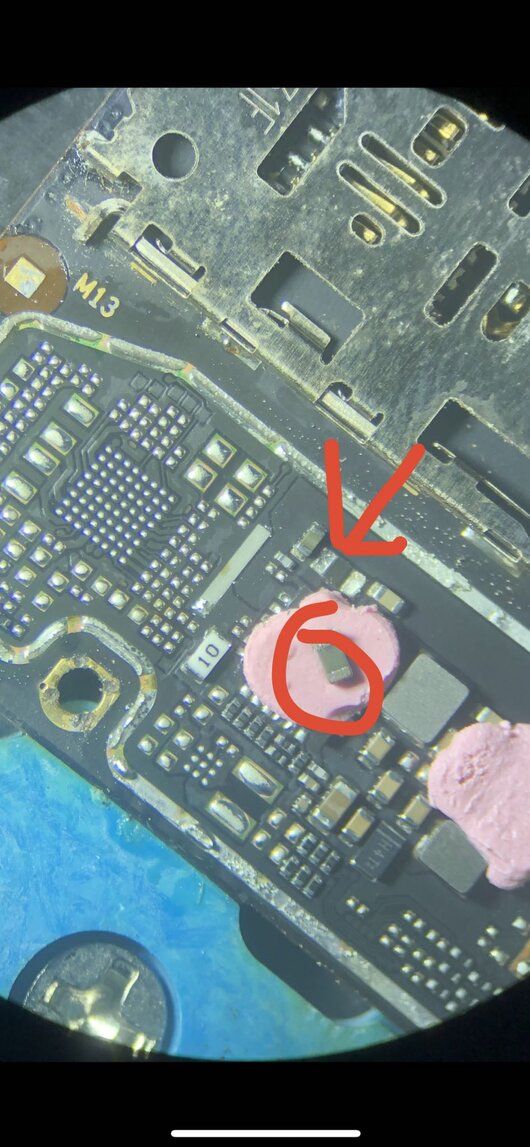

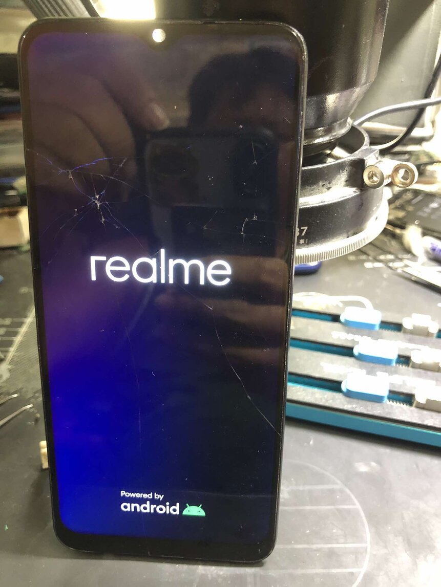

history bigla namatay..
kaya check ko kung may currentat ayun nga auto 1.6A
hindi dadaan ng 0.4-0.6 MA..
dahil lagi na ako nakakagawa ng isue na ito

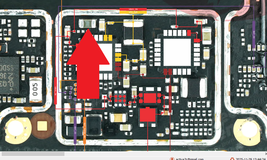

remove metal shield ng charging section
and REPLACE capasitor
paano ko na laman yan ang sira..
salpak charger voltage check dapat may 3-4v jan..
pero jan 1v then 0 kaagad..
hindi pwede alisin REPLACE dapat..
pag walang capsitor mag popower on pero 1.8A then down to 0A
not charging ang phone

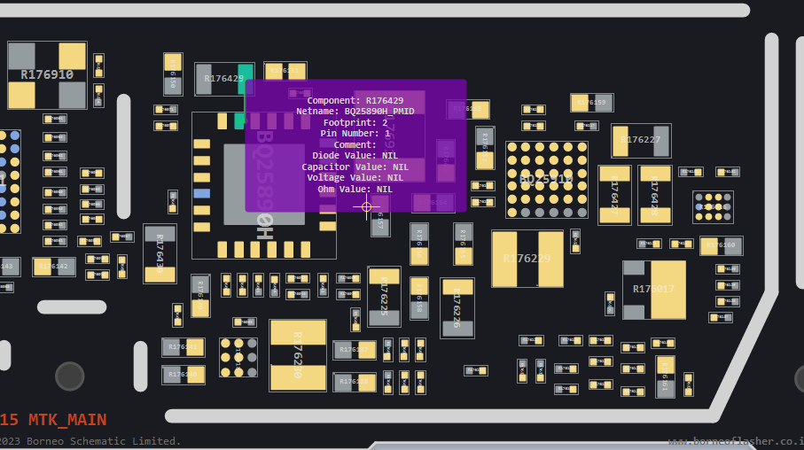

PMID pala ng charging ic yung conected line niya..
dito ako kumuha ngcapsitor sa Realme 6i..
kaya done again..
isa lang yan sa Auto current no power solution ko...
