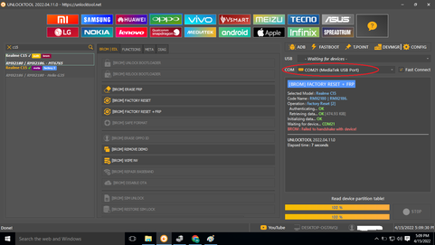

Good day boss, baka may natatabi po kayo firmware ng realme c15 scatter file. Wala din po sa support ng unlocktool.
No power ang phone boss, pero ok ang reading sa charging schematic. no history ng repair ang board, bigla lang hindi nagpower.
natry nadin salpakan ng lcd, wala sign ng charging sa screen.
dpat boss reading ng ampssa psu hindi sa charger lng para malaman bka emmc yan mstlysira ngyon emmc sakit ng android.
