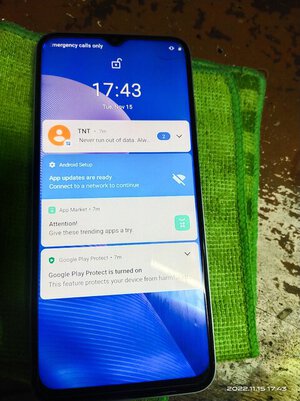

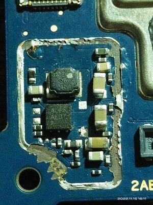

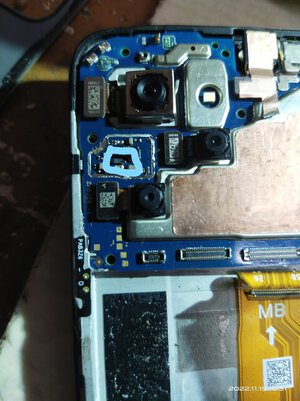

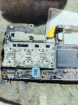

dinala ni tumer nabasa dw kc naaksidente sa motor ung my ari... diode ang sira pero hindi xa basta ordinary n diode..kc kumuha aq s iba unit ay negative.. kaya naisipan ko kumuha sa oppo a3s make sure nyo lng na tama ang lagay.. at un ok na

no light kasi master ...d nahirapan si ts kasi sa light section sya agad pumunta ..lalo water damge ung unit itutuon mo lang sa light section kaya na trace ni boss ..yon po siguro un
opo kc ntry ko sa ibang unit ung lcd nya eh ok nmn po xa kya jan n agad aq nag hinala ng sira.
