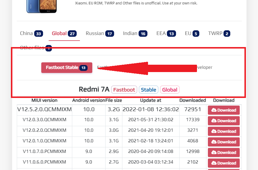

Need ng Global na firmware download dito MiFirm
kung mapapansin FASTBOOT FILES yan pero download na lang dahil kaya natin e flash yan via EDL mode

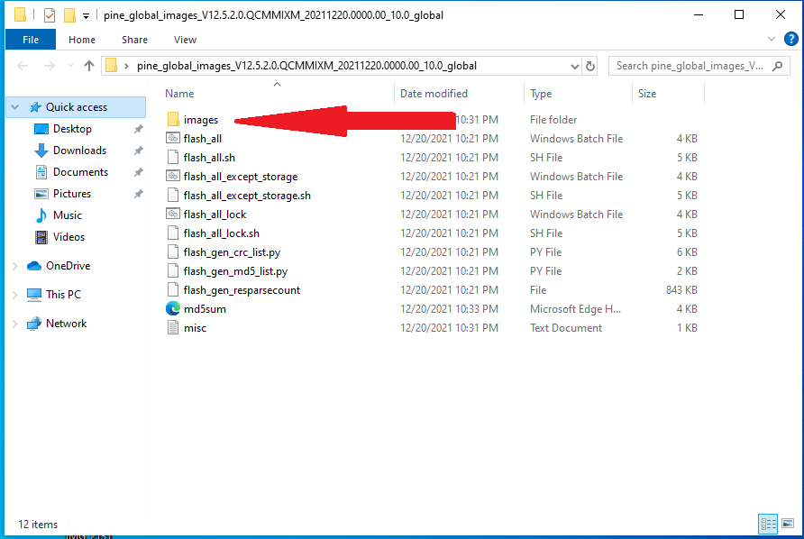

extract po after ma download at ito makikita nyo
fastboot command file at IMAGES na folder

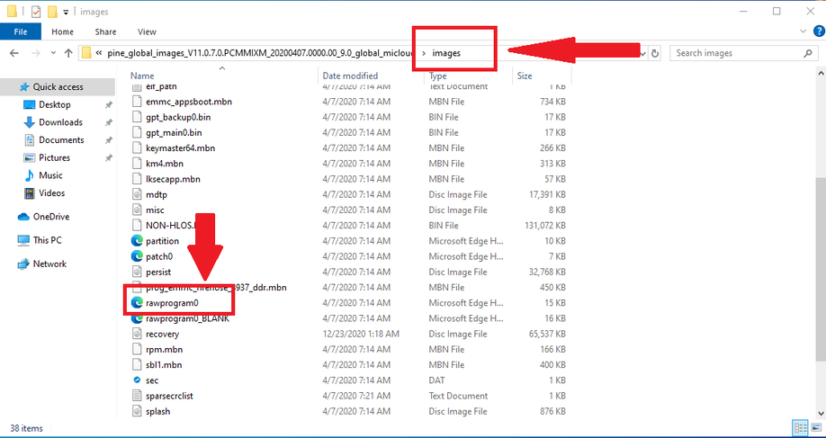

click IMAGES at check sa loob ng folder kung may RAWPROGRAM0.XML
dhil yan ang need na file sa EDL flashing..
once present yan flashing na

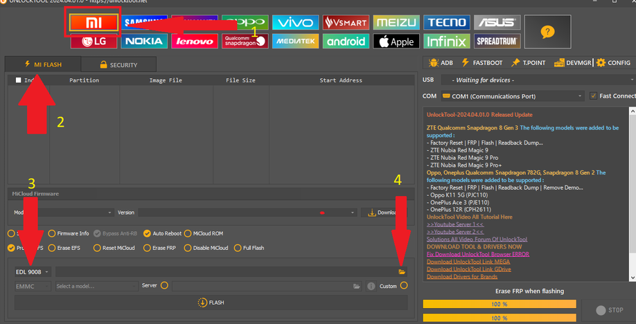

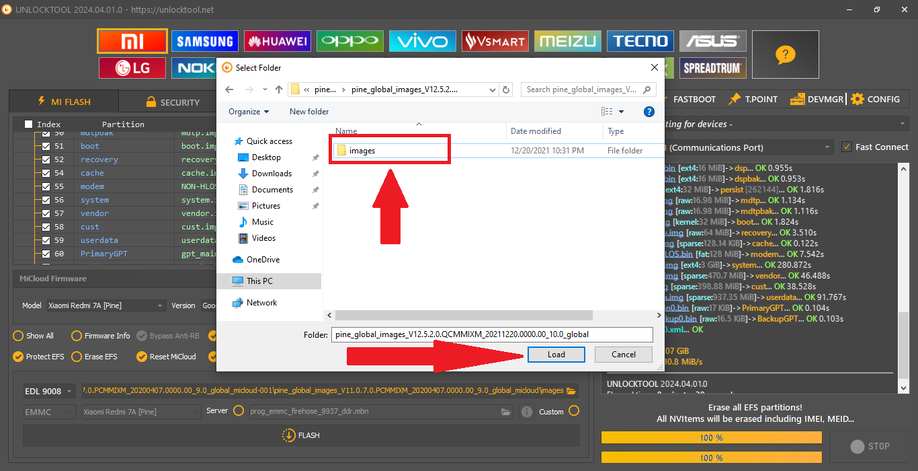

open Unlocktool MI tab
MI FLASH
set to EDL 9008
click folder to load file..
locate yung global rom na download natin at dito na ung tricks
once ma locate mo na click images folder and LOAD

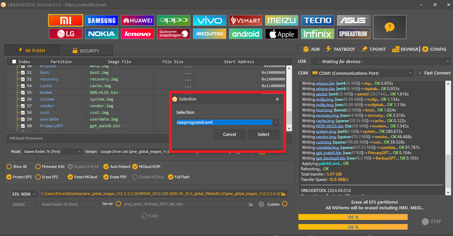

wag na e double click dahil kusang ma dedetect ni UT ang RAWPROGRAM.XML sa loob ng folder..
at pag na detect ung RAWPROGRAM mag prompt si UT kung gagamitin mo..
click select and flash..

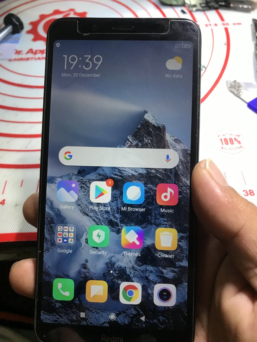

after flashing mag reboot to recovery yan
or MUI lang tapos reboot na..

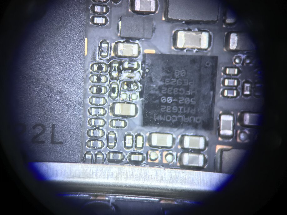

kaya need hardware modify pa..

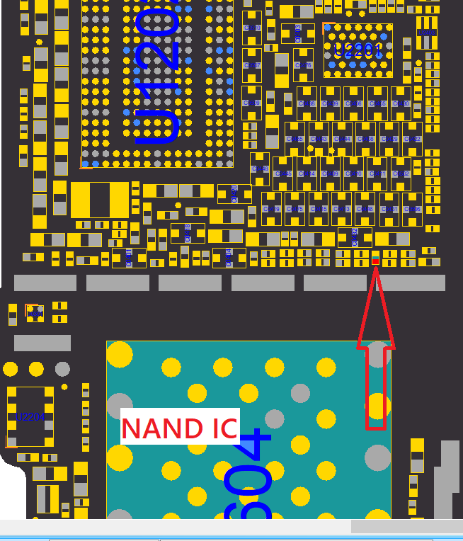

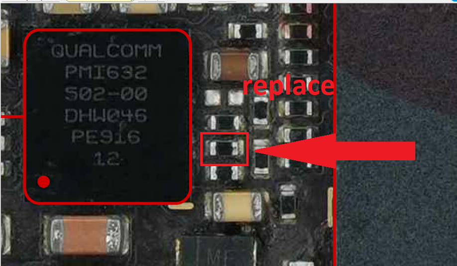

hanapin sa likod ung CHARGING IC then palitan ung resistor ng 100k
para lang sa Redmi 7A ang palit resistor
sa akin medyo maliit kasi sa apple ko kinuha :D:D:D

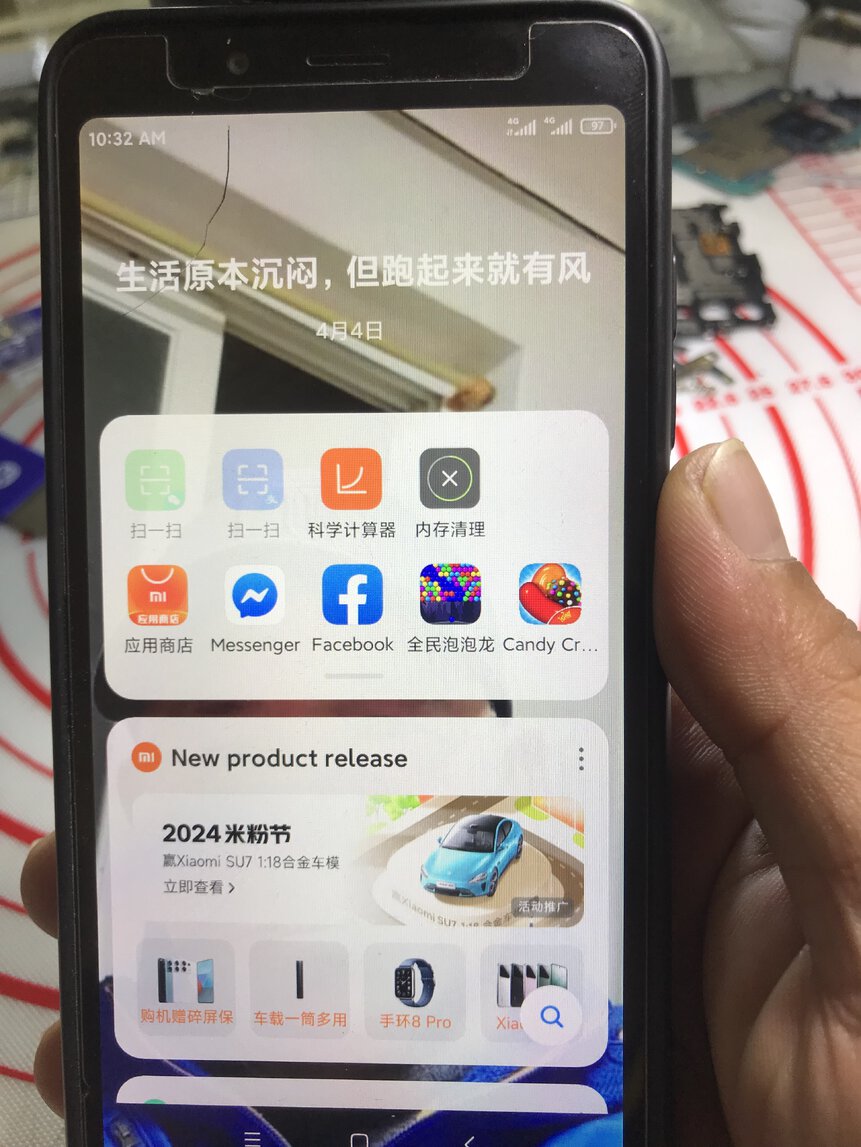

and done

boss san po kaya makahanap ng saktong 100k na resistor?sana po ma point out nyo ung board ng iphone na pinag kuhanan nyo salamat po.katotohanang hirap po ako mahanap ang 100k resistor sa board ng cp na pamalit,,baka sa kaka tangal kabit ko ng resistor mamatay pa unit...
100k resistor size 01005 mula sa iPhone6
mejo delikado nga lang boss kasi nasa charging ic tapos malapit sa cpu!!pero worth po tlga sya boss hehehe maraming salamat po ulit sa mga trics nyo na lagi akong naka subaybay hehehe...
