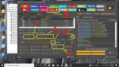

no need po ba unlock bootloader >?. minsan ganyan ginagwa ko kaso deretso sa recovery kc d match firmware . alam ko po need pa unlock bootloader.
na try ko na po kasi yan kahit na d na ka unlock bootloader ayw mag tuloy. nung pag unlock ko bootloader nag tuloy sa menu . gusto ko lang po malinawan . salamat at pasensya na makulit lang po
dpndi po boss kung hindi na naka unlock dritso na madali naman mg unlock ng bootloader keep sharing lng ...
kadalasan sa mga xiaomi phones kilangan ma unlock ang bootloader,bago ka makapag convert ng global rom from china rom..........base on my experience
salamat boss tested ung files
pero bago ko sinalang unlock bootloader ko muna si unit para sure
sala boss, dapat walang china to global kung wala kang procedure ng pag unlock ng bootloader before flashing ng firmware.
anyway thanks sa info :)
ask ko lang boss bakit ung sa akin hindi nka highlight ung flash kaya dko ma flash?
try mo click ung folder mismo kung saan naklagay ang scatter..
huwag ung scatter file mismo..
or lipat mo scatter sa main folder kung maraming sub folder location ng scatter..
thank you lods sa pag share keep sharing threads lang tayo mga lods para sa tahanan at sa mga kapatid natin mga techkie...
GOd bless Us all... mga loads
