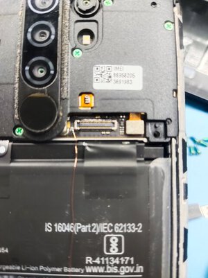

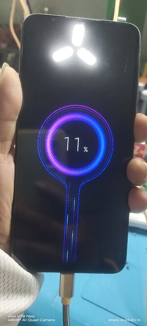

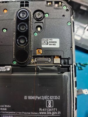

Charging redmi9 sunog yung fpc connector sa charging board dahil sa water damage
So check ko sia, nawala b+ ng charging kaya try ko na jumper b+ charging mula charging board to the main board..
Makikita nyo sa photo kung saan ko nilagay yung jumper.
Parang y91 lang po
Sana makatulong.
