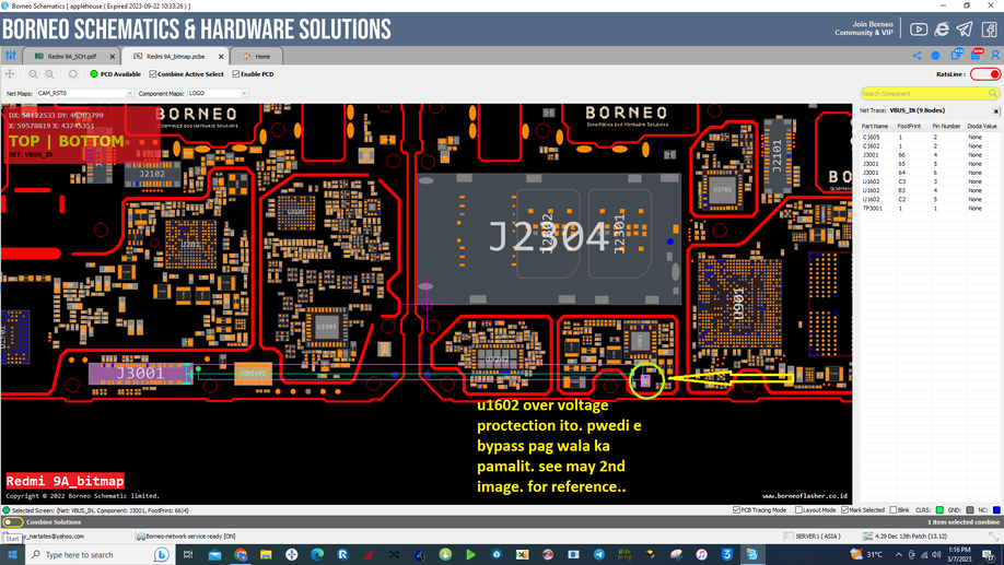

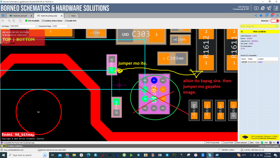

gawin mo ito sir. KUNG sa tingin mo, goods kna sa flex,, follow steps:
1. alisin mo sa board ung ic na u1602. see image for reference.
2. After mo magawa ung step 1, voltage check ka if present na ung 4.7 volts mo na sinasabi mo kahit nakakabit ung flex. Ang technical term sa voltage na yan ay tinatatawag na "VBUS". it should be 4.7 to 5.2volts..
3. If present na ung voltage mo. proceed ka sa method na ito. Wag mo na ibalik ung ic if wala ka pamalit. at ejumper mo ng wire ung C1602 to R1612. see image for reference. PAALALA. KAPAG WALA KANG NA MEASURE NA 4.7VOLTS SA STEP 2, WAG MO ITULOY ANG STEP 3. IBIG SABIHIN MAY IBA PANG PROBLEMA.
4. yun na un. mag chacharge na dapat yan :) GOODLUCK

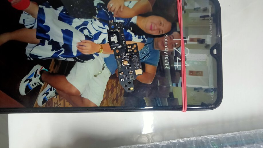

salamat po sa inyo lahat solved napo
ginawa ko lahat advice niyo mga master
nung una palit ko ng charging board ayaw parin
kaya nag post na ako dito at nung ginawa kuna mga advice niyo wla padin nung tinest ko ulit sa sub board nag 2.5V
nalang kaya pinalitan ko ulit ng sub board ayon nag charge naredmi_9a_solved[1].jpg
nalang kaya pinalitan ko ulit ng sub board ayon nag charge naView attachment 20369
naka ilang sub board kayo sir hnd kaya may problema ang unang pinalit nyo by the way salamat dito at dag dag kaalaman to samin,,
buhay na unit pinag kunan ko na parts
naka dalawang sub board po
