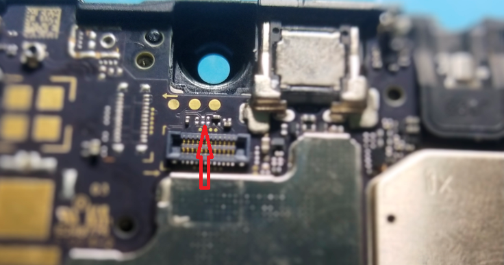

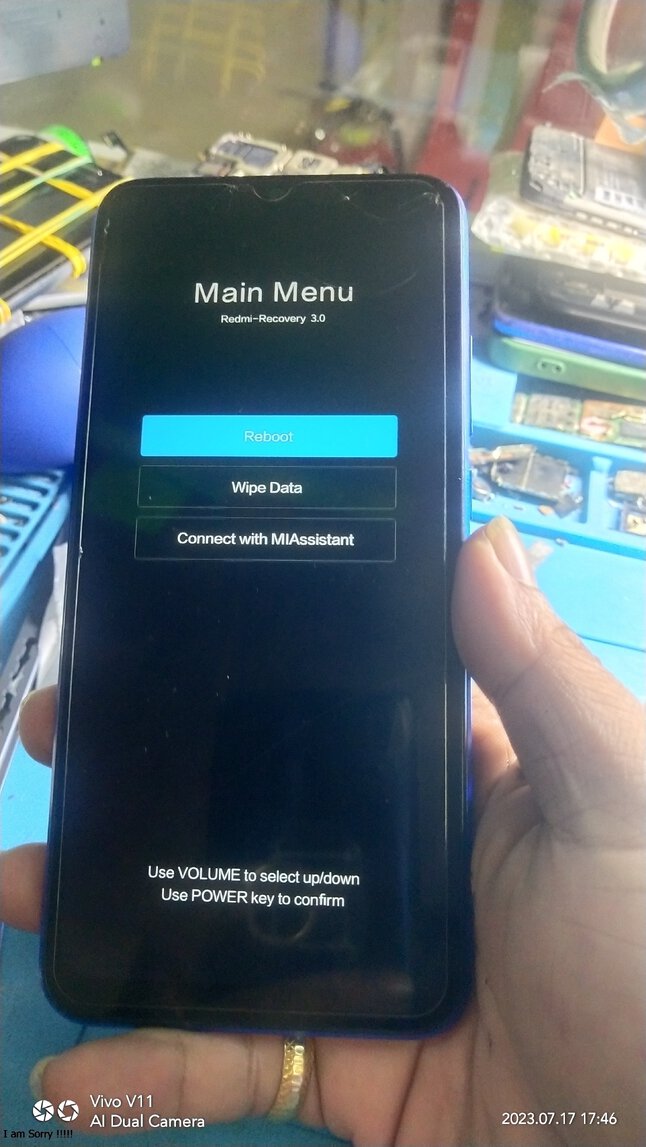

kaya lahat ng basic nagawa na :D
Status..
ganyan lang pag reboot mo pabalik balik lng jan..

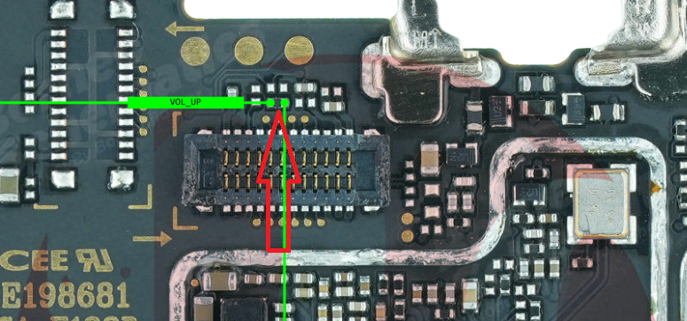

functional volume up and down..
since recovery mode ibig sabihin may problema si volume up..
kaya cut connection ni volume up to CPU..

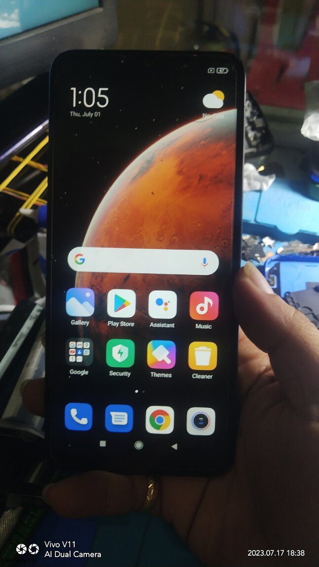

remove Resistor..
and done..
paliwanag na lng kay tumer wala na volume up.
may down naman then scroll na lang pataas pag palakasan...:D:D

btw kol, wala ka nagtry replace og resistor? basig mabalik diay volume up?
salamat master sa pagshre ng ideas. may natutunan na naman ako ng marami
nag try kol..
0 ohms resistance sa schematic ni botneo try ko jumper..
bumalik sa recovery kol..
