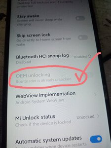

See Picture na naka unlock na tlga ang bootloader na para sa preparation ng pag flashing ng global ROM...
after ma unlock ang bootloader, deretso na tau sa flashing mga idol

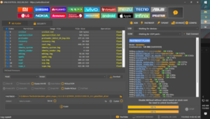

Go to "MI FLASH" tab then change muna ang "EDL Mode" to "Fastboot Mode"
Note: Pwede naman sya sa Mediatek Tab kung ayaw sa Fastboot (incase lang po hehe)
G! balik tau haha
Select file location para ma read ng unlocktool ang firmware na ilu-load natin

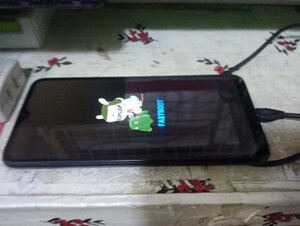

Fastboot muna ang unit by pressing power then volume down hanggang lumabas ang fastboot logo ng unit like this
Pag ok na at detected na sa PC ang unit CLICK Flash!!!
wait until its done mga idol
kung mapapansin nyo ndi nagana ang loading bar/number percent bar ng unlocktool
don't panic mga idol, continues ang flashing nyan wag agad bubunutin ang saksak hehe

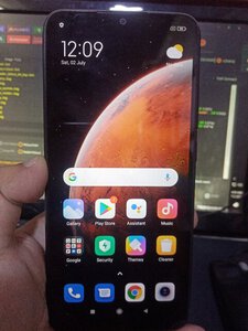

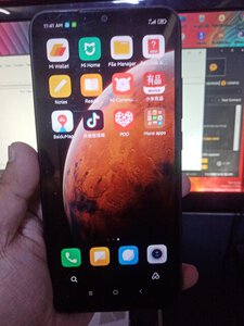

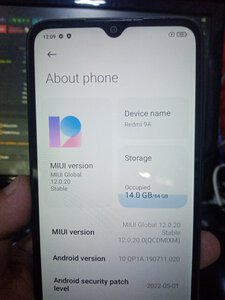

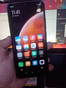

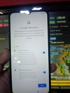

here is the pictures before and after
Before:
After:
Here is the full logs of flashing...

Salamat sa pag view mga idol at sana naka tulong aq
God bless sa ating lahat!!!
Peace yow!!! hahaha
