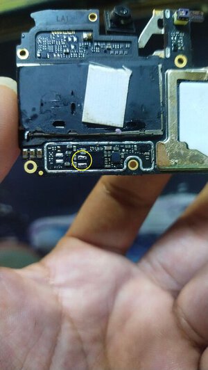

Gusto ko lang po ibahagi itong Gawa ko na Redmi 9c Dinala ni tomer basag basag ang Lcd at baliko narin ang frame.
Heavy Drop

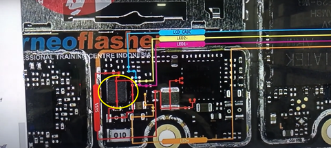

Action Taken: Palit ako lcd Pero No Display parin pero buhay kasi nagvivibrate pa. at 0.80-1.8 palo sa schematic kaya buhay ang unit.

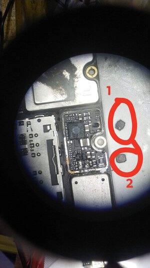

Ginawa ka nag visual check ako at malinis naman board kaya naisip ko tanggalin ang takip sa ibaba ng sim slot (see picture below)
at napansin ko natanggal ang isang pyesa ung(coil) number 1 sa picture , ginawa ko kumuha ako sa board ng a3s 1853 ung number 2 sa picture.
Nong pinalitan ko Nag display na ang unit.
Dito ako kumuha
NOTE: Hindi po lahat nakukuha sa ganito kaya mas maganda parin na may tamang pag diagnose sa unit. Yung sakin nakuha ko sa visual checking nd na ako nahirapan kasi don narin ako nag basi sa history ng unit na malakas pag kakabagsak. kaya naisip ko na baka may natanggal na pyesa.

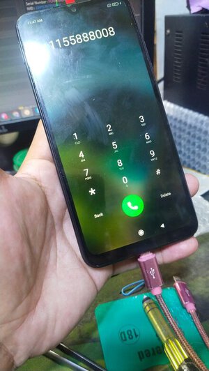

Finish Product :
