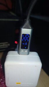

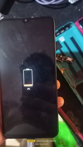

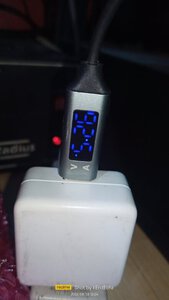

Naginquire ang tumer online at ang issue ng unit nya ay di daw nagcharge. Pinadadala ko ang unit para macheck.
Ilang oras lang ang lumipas di na daw papagawa dahil gumana na daw uli.
Ilang linggo lang ay lumapit uli ang tumer at sigurado na papagawa ang unit dahil di na nga nabuhay ang unit,.
Subok muna palit ng charging board. No LUCK.
Kaya tingin na agad sa common solution sa ganitong unit.
Reheat muna power IC .. NO LUCK

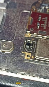

Tangal kuto na.. hahaha at ayun sapul.
Salamat ANTGSM.
Nawa makatulong po.

tnx idol pero nd ask kopo panu mlaman kung saan part ng board ako mg aalis ng kuto
