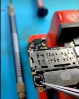

Redmi 9T No Power : Fixed
Common na problema ng ganitong model
So ang nakita kong solution eto
Just remove this cap, sa case ko NO NEED NA REHEAT,

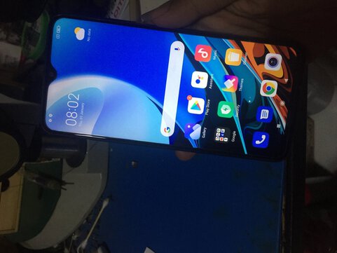

after ko mabunot tong cap. , try ko on ang unit
at nag on naman ,
hindi ko muna binigay , kay customer inobserbahan ko muna
restart , shutdown , at ok parin naman sya,
buhay na buhay parin ,
ito po ung prove tested

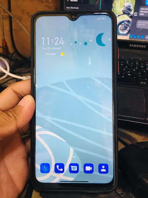

my tangap ako ganyan 3x na bumalik ngyn try ko yang caps na tangalin nagpalit na ako ng ic Yan ganun parin mga master try yang capd
