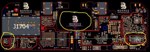

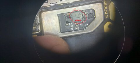

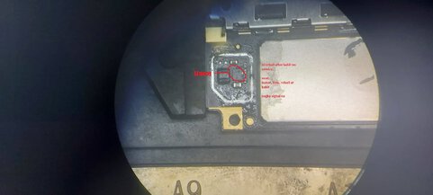

History: No Power ang Unit
Action Taken:
1. Bunot ang U3801 ung rectangle then Reball at kabit, No power pa rin
2. Bunot at Reball ang U1800, may power na pero walang signal.

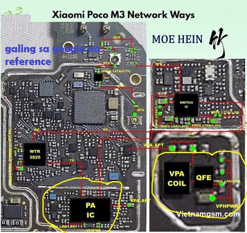

3. Silip sa mga references at nakita ang mga connections lines

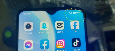

4.Bunot ulit ang U3801, linisan, reball at kabit.. may signal na
note: same lang yata ng mobo ang Redmi 9T or POCO M3...
ang inayos ko ay REDMI 9t..

san po jan yong U3801 boss pa mark para may idea ako pag naka tangap ganyan model.

tanong lang boss na try mo ba e charge ang unit kung na dadagdagan ang percent.. sakin kasi ayaw ma dagdagan
