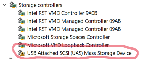

Meron ako ganyan pro pag mag test point ako ito ung lalabas sa device manager.
Tama naman ung driver kasi nakaka detect naman ng ibang unit. Ito lang ang hindi.
Nag try na din ako ng ibang driver, same pa din.
nag order na ako ng flex at charging board. we will see if ma solve.
