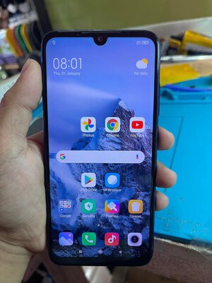

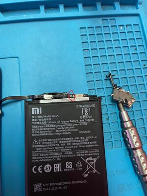

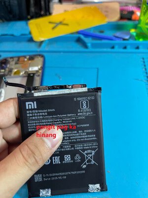

share kolang mga boss may tanggap akong redmi note 7 patay sindi pina check nya sa ibang technician battery daw problem,
chenick ko okay pa nmn battery nya...ito ginawa ko hininang kolang yong capacitor ng battery nya pwedi rin e jumper dependi sa diskarti mo hinang or jumper, mas prepare ko yong hinang kasi magkalapit lng nmn.
