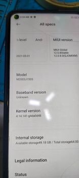

salam mga idol post ko lang o share redmi note 9 m2003j15ss
no signal check ko imei.baseband unknow kaya tira unlock tools

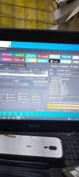

flash muna tapus
restore NV
ito Nv file
RESTORE NV FILE
2 FILE NV

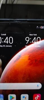

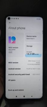

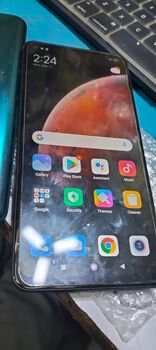

yan po my signal na po sya...salamat sa sawan pag supporta sa tahanan na to.mga idol share share lang
