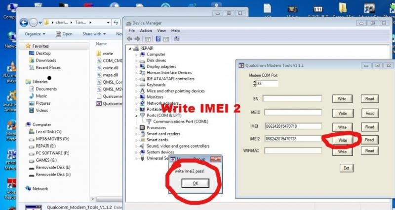

5. Pag na Install na ang driver Open muna ang Qualcomm Modem Tool. I set ang modem ng tama see Picture..
6. I type na ang IMEI 1 & 2 ng Flare at i Write, see Picture.

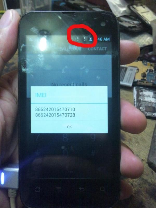

7. Checking Ng IMEI sa Flare.
MAY IMEI NA KASO WALA SIGNAL MAY PROBLEMA PA HAHA... HANAP ULIT...

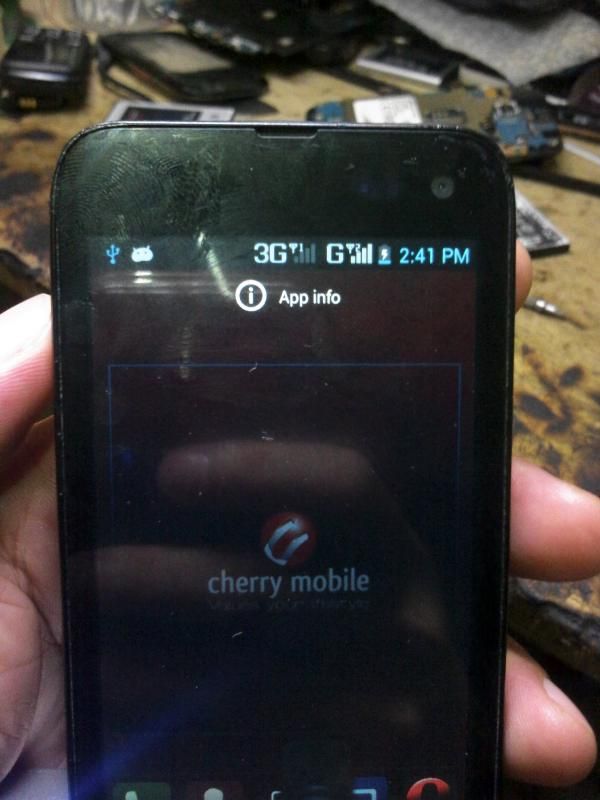

10.Open Qualcomm Tool sundin ang nasa picture na steps ang S100 ay dapat naka open ang debug para ma detect ng qualcomm tool.
11. Testing ulit kung ok na......
HAY SA WAKAS NATAPOS NA RIN HAHAHA SUCCESS NA PO.=D>=D>=D>
