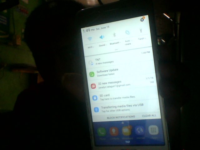

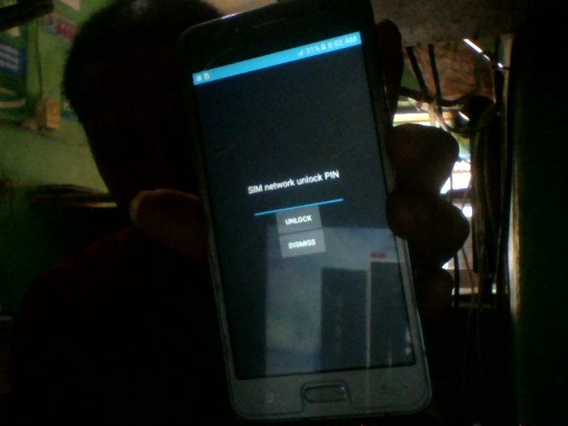

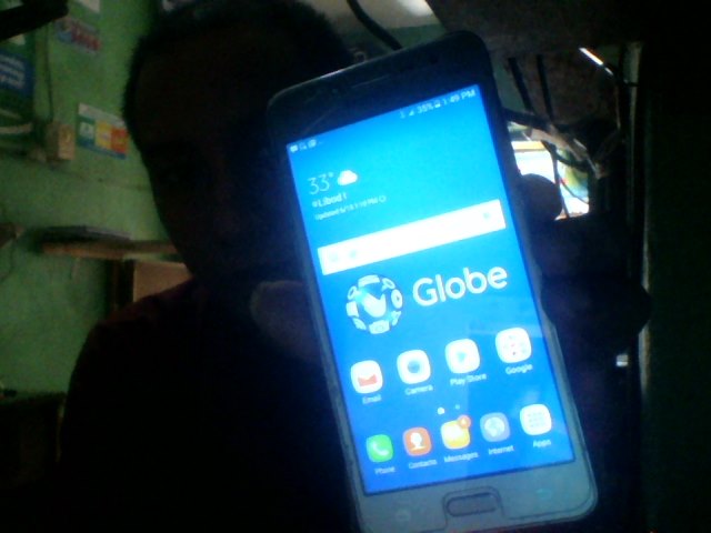

share ko lang mga boss gawa ko now,.
problem;
solutoin;
labas z3x pro
usb
yan sundan nyo nalang nasa picture

SIM State: ABSENT,NETWORK_LOCKED

done na mga boss,
