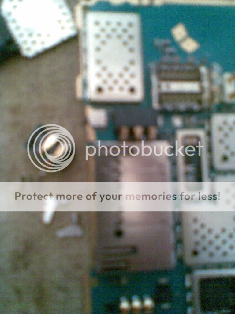

- Change battery terminal
- Cleaning (after clean shorted parin)
- may nakita ako kinalawang na resistor ba or capasitor done hindi na shorted
- hindi na shorted pero no power pa rin

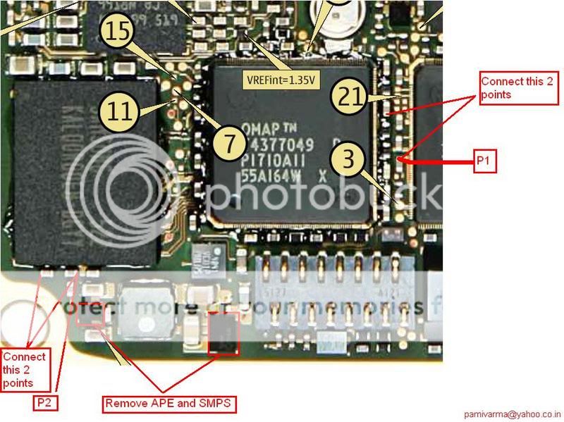

- kaya apply ko yong sa hang/white screen solution remove ape and jumper
Change resistor ba eto or capasitor done
eto edit ko lang kasi malabo cam ko

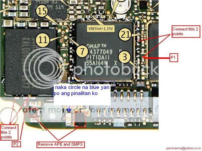

Apply jumper hang/white screen
eto yong sinundan ko
eto naman yong gawa ko pasensya malabo cam ko cp lang eh!

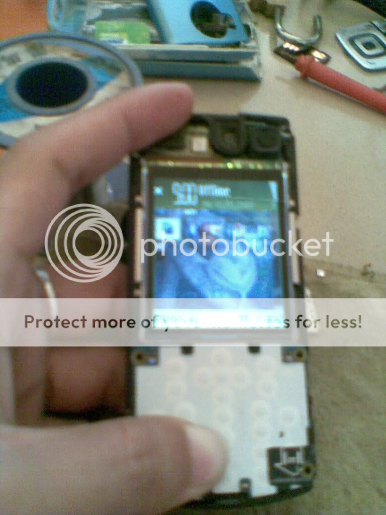

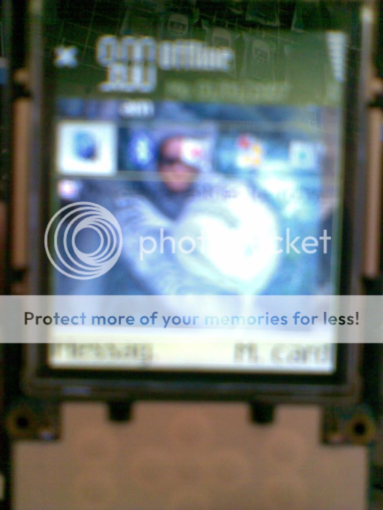

try ko power on, aba nabuhay na;)
eto finish product walang casing kasi nakalimuntan ko kabit at kinuha na agad ng mayari pagkataposko lagay ng casingsa cp nya
sana makatulong din eto katulad kong baguhan;)
