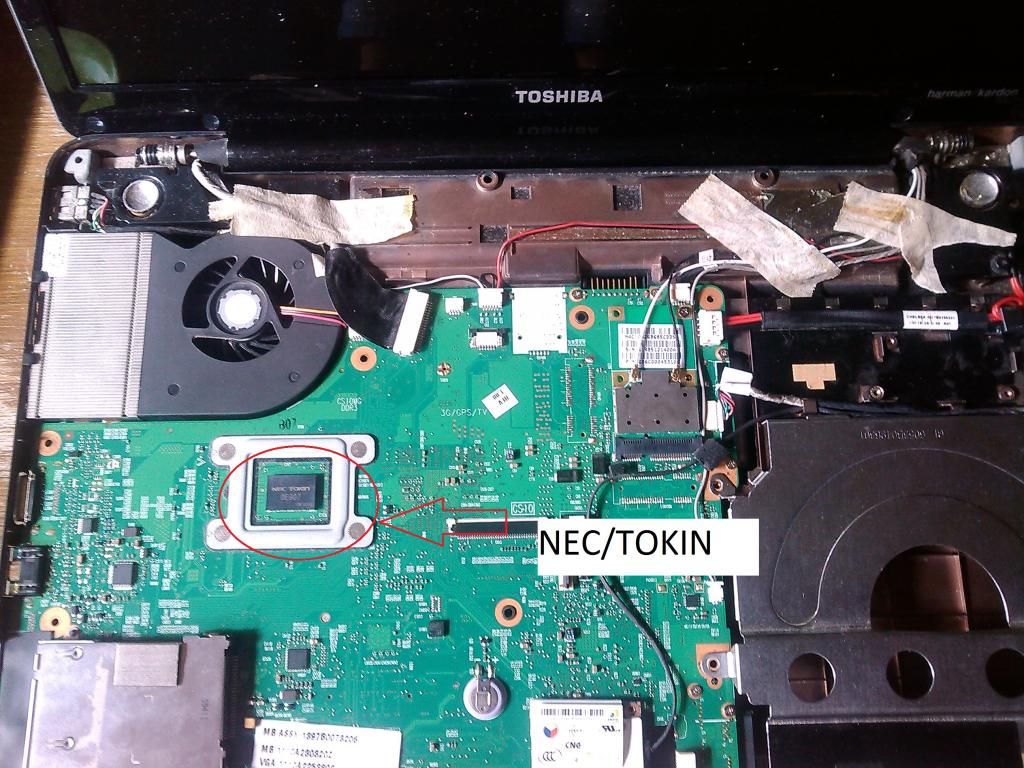

my customer nagdala laptop toshiba problem daw nya minsan my display at minsan blue screen pag reformat daw nya..
medyo pakialamero si tomer kasi I.T. daw sya nilagyan n daw nya ng thermal paste ung vga chips hehehe kaso wa effect ginawa nya kaya ito po ginawa ko
hanapin ang nec/tokin

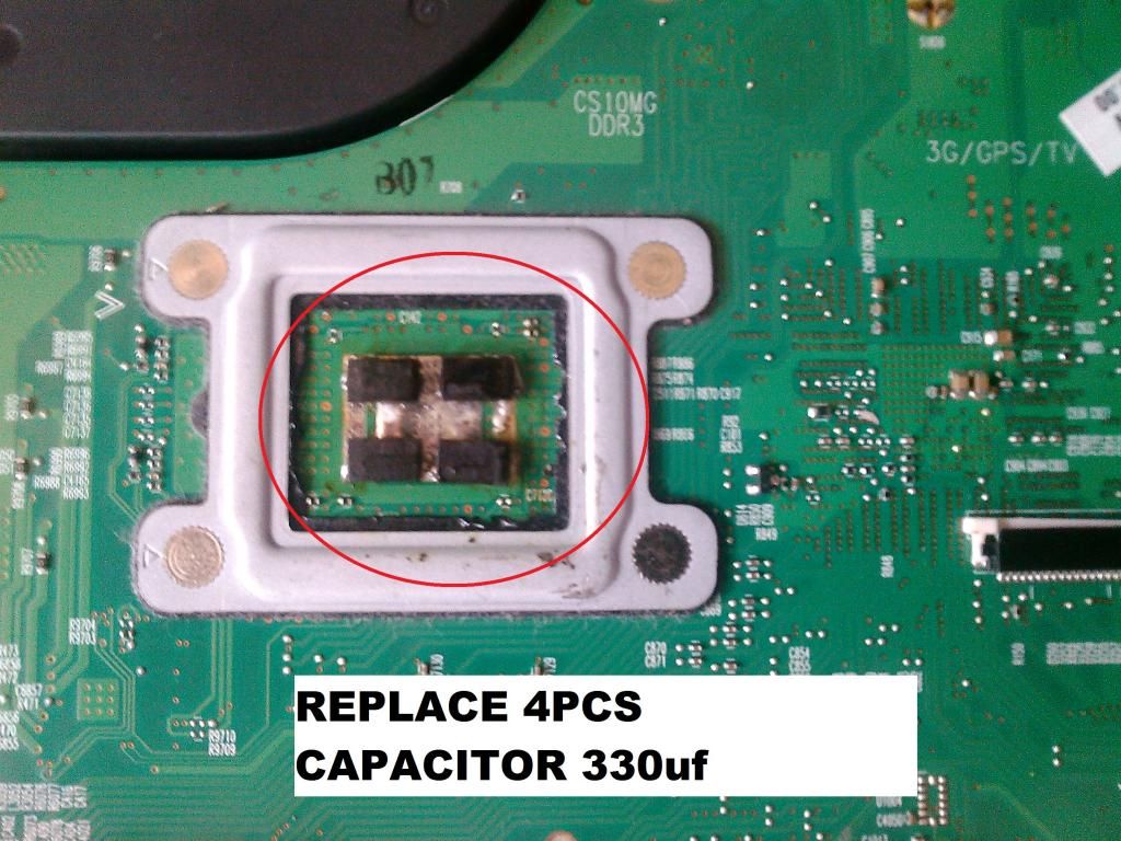

ito na po ng palitan ko na ang nec/tokin

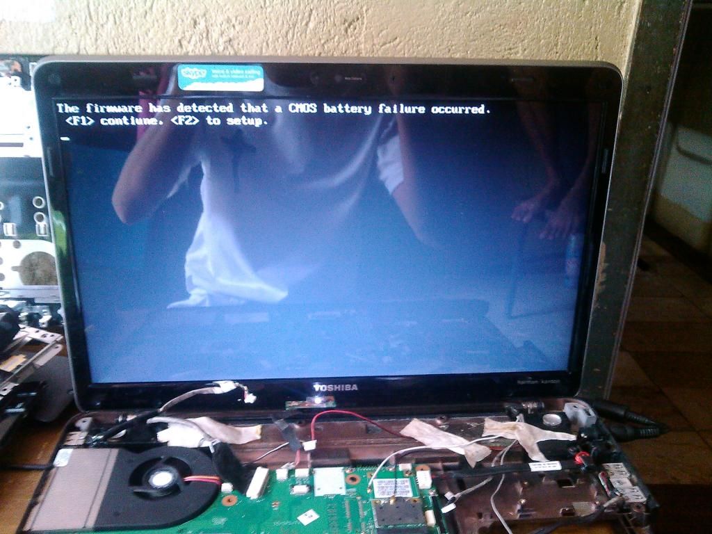

after palitan TESTING TIME
aba my display na format naman po
assemble and Finish product hehehe
ayus yan po,,,madalas NEC/TOKIN ang sakit ng toshiba,,kya lng wala dito samin ma bili ng spareparts..best tut po boss.
