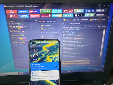

Reno 4 frp new method pag ayaw pumasok sa qualcom
Ganito ang unang ggawin.
open unlock tool
click oppo
search reno 4 cph 2113
ngaun salpak muna usb cable
Pasok muna sa recovery
Select english wag tagalog.
tapos hanapin mo version 1.2
click mo siya ng apat na beses hanggang lumabas ang ok
Abangan mo lang.
ito ang larawan .
open unlock tool
click oppo
Abangan mo lang.
ito ang larawan .
grats boss
tested po master, salamat
