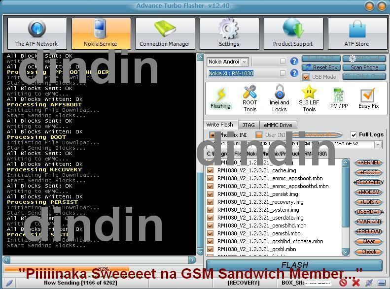

Nagusap po kami at naipaliwanag kopo na try muna namin i revive ang phone VIA Flashing...
Since may idea din po ako na Possible na baka Dead Boot or ma Dead Boot ang Phone naipaliwanag korin po na Last Option namin ay VIA JTAG at pumayag naman ang Client...
Through carelessness kopo na Flash ko ang Phone ng pang V1 Flashfiles, naku yari na dail ayaw ng mag power on ang Phone at Vibrate nalang...
Ito po ay dail sa Version 2 ang Phone indi Version 1...
Flashing VIA V1 Files... (Result to Dead Boot)

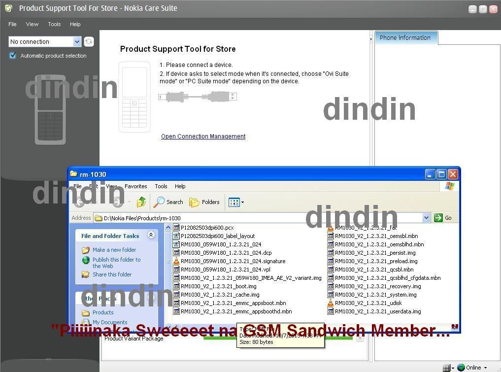

See Here po...
If your Product Code is NOT IN THIS LIST, then IT IS NOT a V2 PHONE!!!
Nokia XL - RM-1030
059W289
059W292
059W293
059W161
059W162
059W163
059W159
059W160
059W158
059W157
059W156
059W168
059W166
059W164
059W165
059W167
059W180 (Eto po ang product Code ng Unit kaya Version 2 siya...)

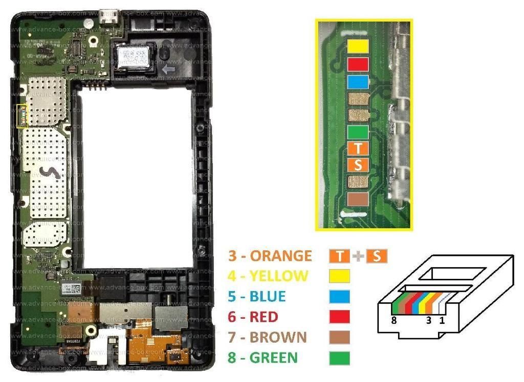

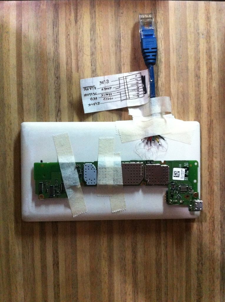

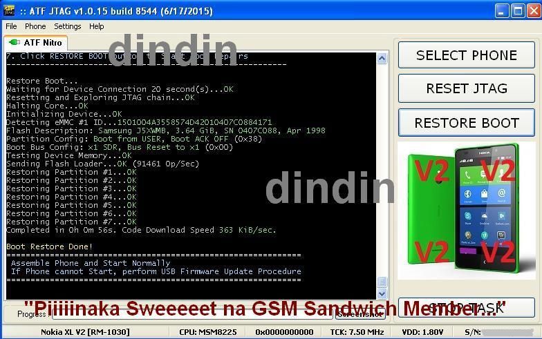

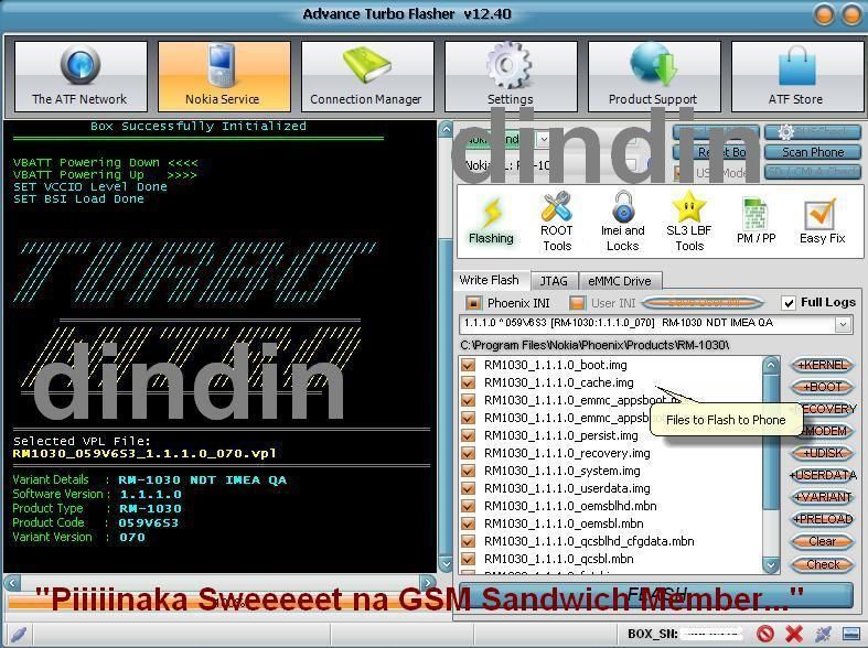

Kaya no Choice na talaga kundi repair Boot muna VIA JTAG...
Use this File po for Boot Repair...
http://www.4shared.com/rar/xj6Tg6mkba/Nokia_XL_V2_RM-1030_12321_FULL.html

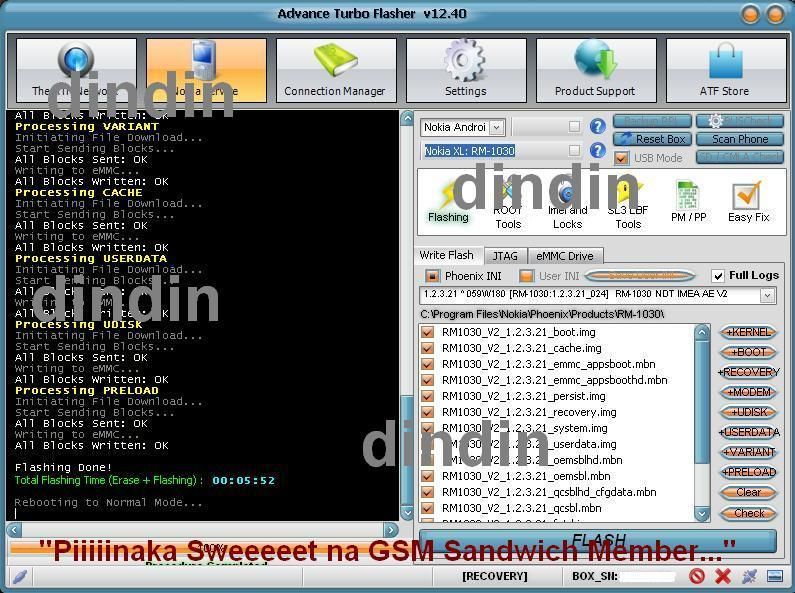

After JTAG Process...

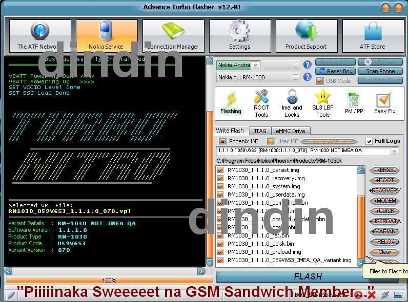

Download Firmware naman...
result
