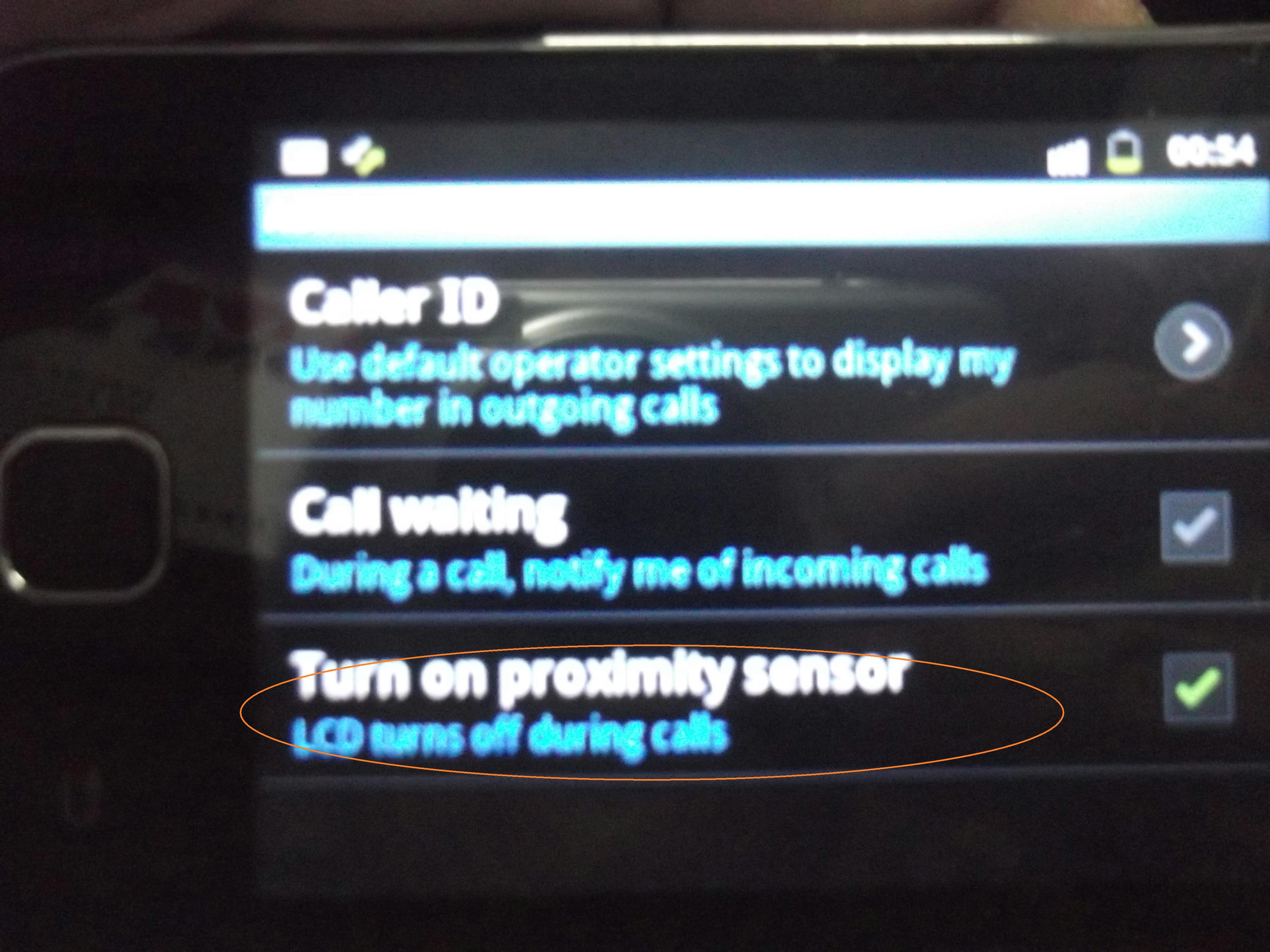

Naaalala ko may Proximity Sensor ang ganitong unit....Hanapin ko agad..
At ito nakita ko na sya.....

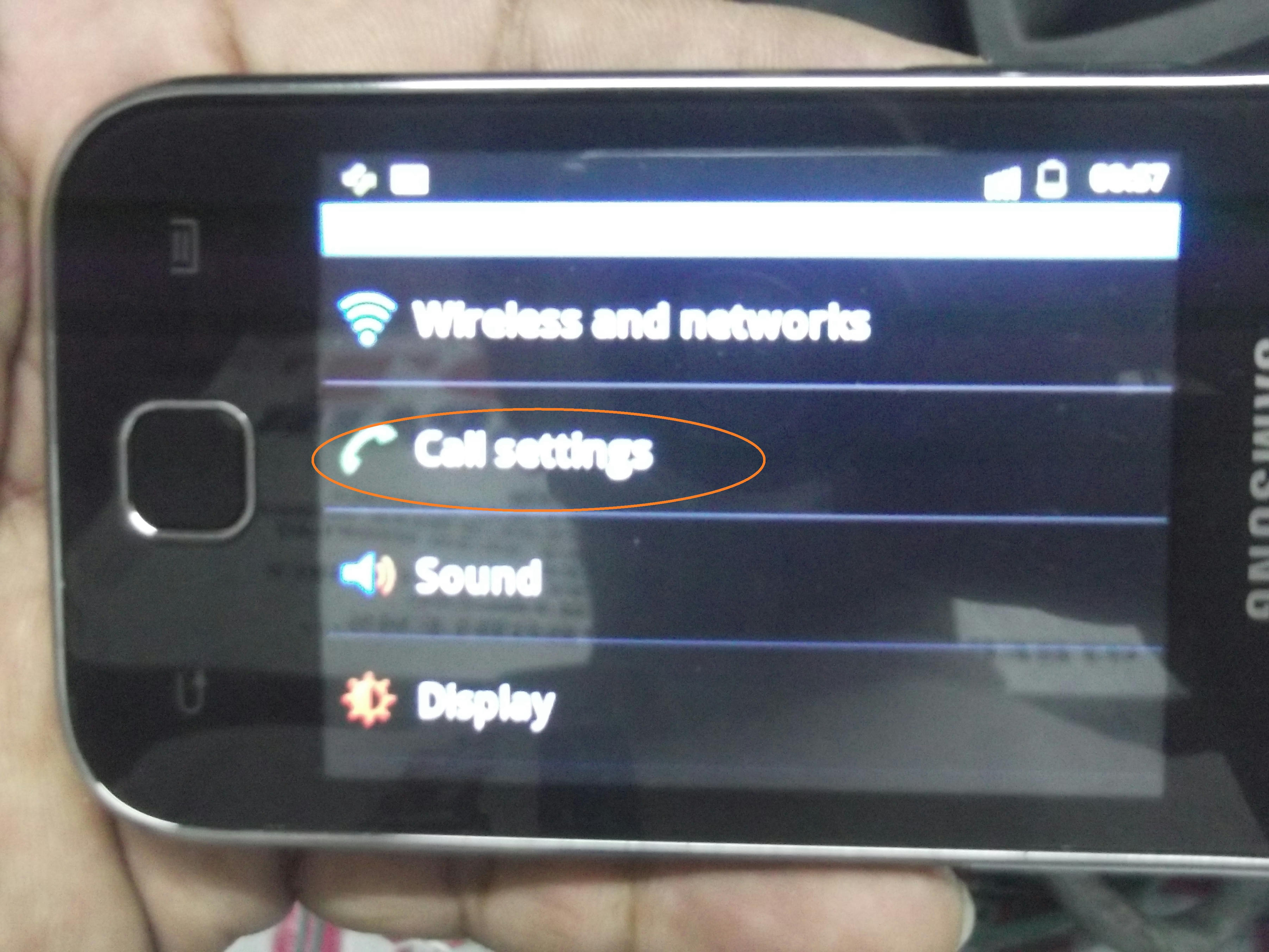

Pasok sa Settting>Calling Setting>Proximity Setting
Uncheck lang po.....
Ikaw lang pala nagpasakit sa ulo namin.....OK na po ang unit...balik na po sa Dati...
