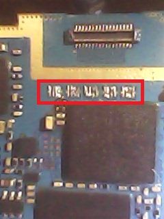

Share ko lng po ang nag iisang repair ko ngaung araw

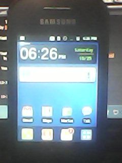

Samsung Galaxy Y s5360 White Screen Done
History nag White Screen daw minsan on off lng nila ok na ulit
Ngaun daw natuluyan ng White Screen
action taken:
test lcd 3x no luck
kaya check ko display filter kung may sunod pero malinis
try ko reheat no luck
so ginagawa ko jumper na. dahil wulang sunog para un lng ang jumper ko
ginagawa ko jumper ko nlng lahat
nahirapan ako sa pag jumper kc lang lente at matulis na panghinang
pero dahil ginanahan ako at napagtyagaan ayon nakuha din sa tyaga :D
Finish Product

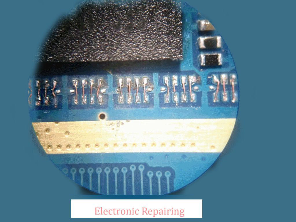

ito boss o ung may guhit na pula
ito kinuha ko sa google para makita mu po kung panu ko ginawa kasi malabo ung camera na nagamit ko

Boss ok din yan... pero sana pinakita mo samin yung jumper... jeje wala kasi din me idea about ds unit.. bu THANKS

boss ito po ba ung sinasabi mung nakita mu po sa kabila?
sa google ko po kinuha yan..kasi po ung pic ko malabo..para makita ng ibang hnd familiar sa ganyang unit kung panu ang pag kagawa ko..example lng po yan :D
