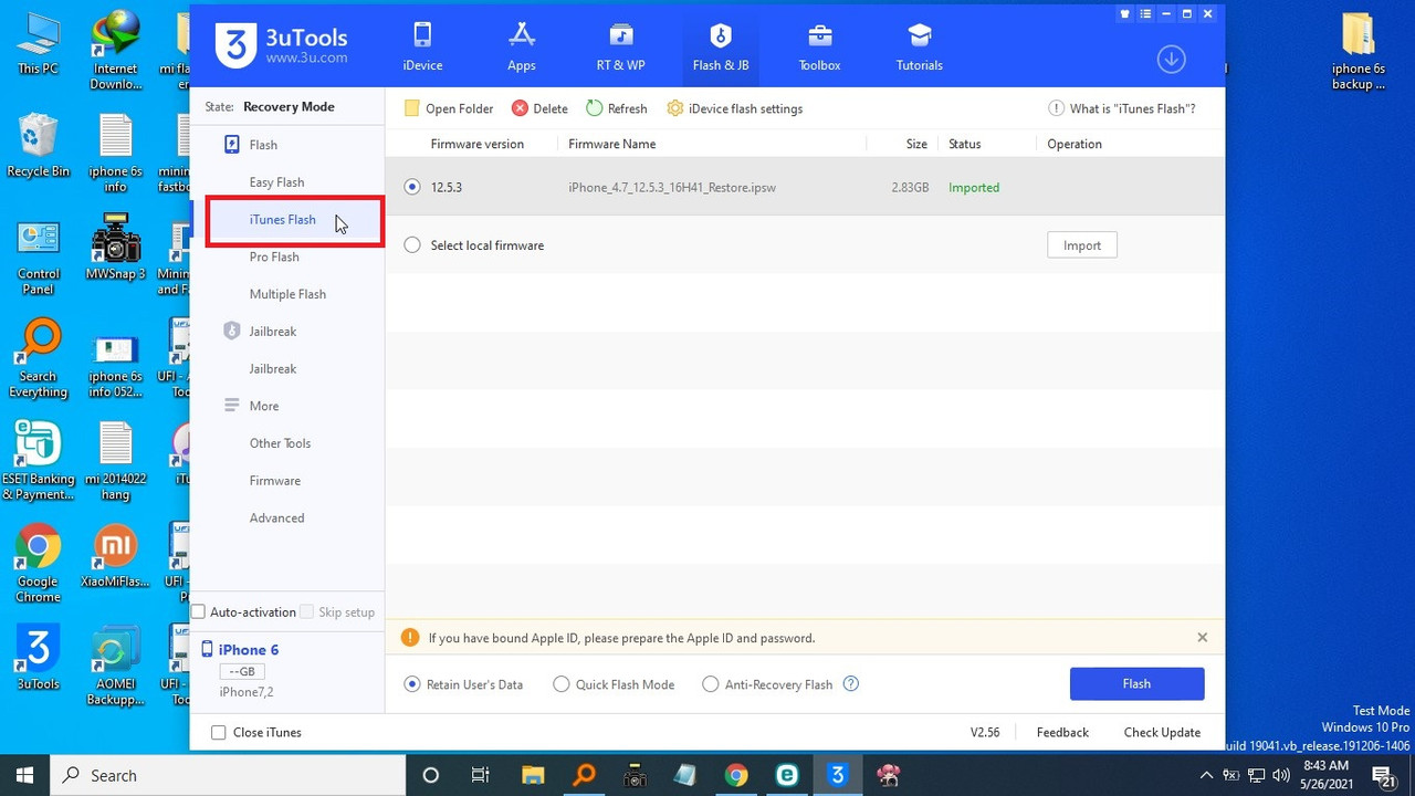

Procedure
1.updated 3u tools
2.good internet connection
3.good ligthning cable
4.have sign ios of the unit
5.bago proceed need naka off anti virus important para no error sa gagawin flashing

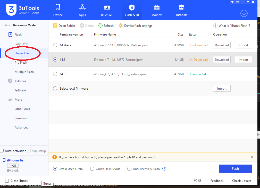

6.open 3u tools tapos wag sa easy flash piliin itunes flash option tapos piliin retain data w8 mo lang yun basta lumapas nag 40% flashing good na yun mag tutuloy na kasi sa mga unang ko flash pag nasa 32% nag error na sa easy flash...sa itunes flash option mo gawin at tandaan, off anti virus kasi nung ng flash ako sa itunes flash option error 4013 code error nmn lumabas...code yun na block niya connection...off mo lang anti virus no error na success na unit ng tumer ay ip6 ios 10.3 need to update to ios 12.5.3 to retain activation records at to jb ang unit...success basta gawin nyo lang procedure ko...success yan
Ayun eto pala yung iTunes flash
