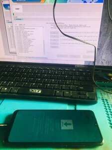

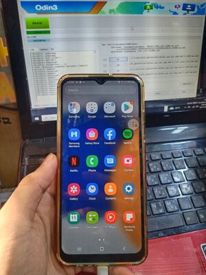

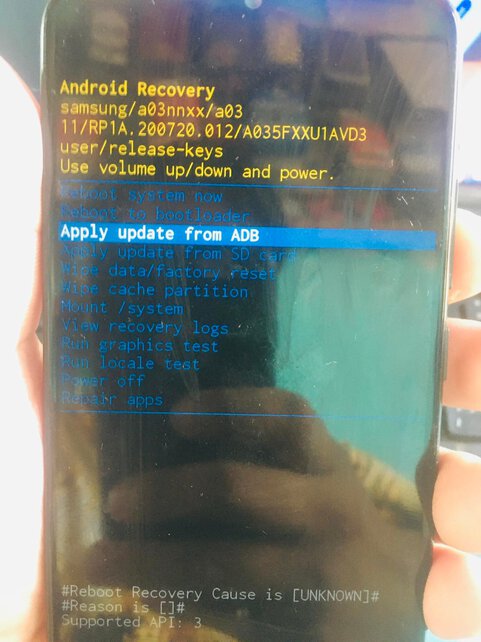

something went wrong sa restore error
sundan nyo lang legit wala kasi sa tahanan
Firmware link click HERE.

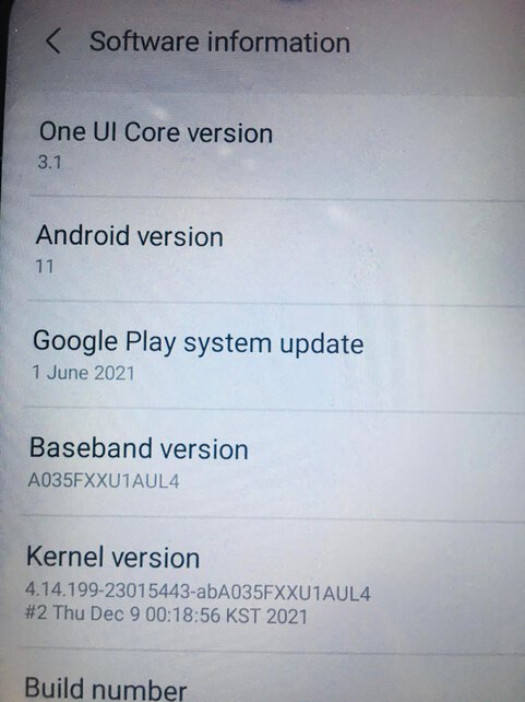

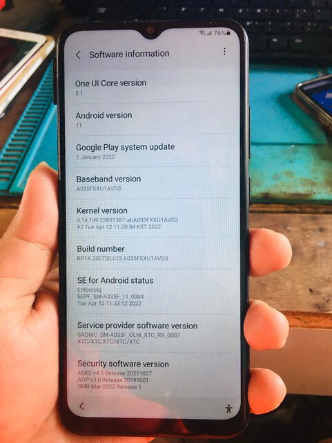

ito yung version nong wala pa na flash
ctto

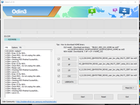

follow the video
first hard reset
next frp bypass
power on phone
open 300 k tool
click resistor logo

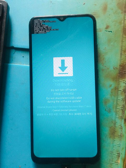

wait mag downloadmode

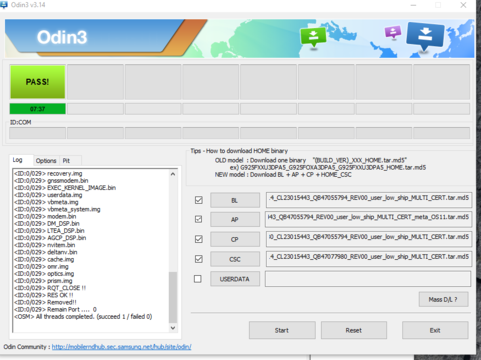

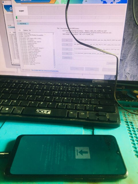

proceed to odin wag mag alala kong matagal mag upload ng AP kasi malaki ang file
uplaod nyo lang yung apat na file tested ko yan then download nyo na wait until pass
pagkatapos follow nyo yung video nandun na lahat mga file at ang gagamitin na tool sana discription below...

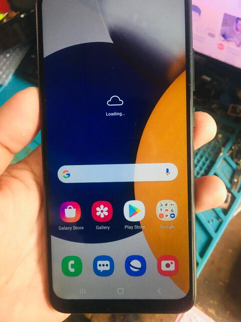

tested Boss salamat sa pagbahagi

wag mo sama un BL sir iwas deadboot :)
yun nga nasama ko bl kadalasan basta samsung di ko sinama ang bl..na revive ko using researc download kaso stuck ra suya sa fastboot ..balak ko sana e flash sa odin ayaw ma donload mode
