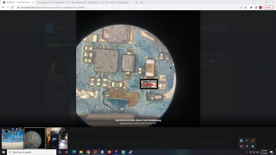

basag nung dumating sakin yung unit the nag palit ako ng lcd akala ko sira yung pinalit ko then nag try ulit ako ng isa png lcd same problem
Sinubukan ko lagyan ng flash light yung screen ayun nakita ko si samsung
First ginawa ko
Diode mode ako sa fpc connector and i check meron isang linya walang value
Second open borneo
Check ko saan dumaan yung kuryente bakit nawala
I found out na si fuse is wala ng supply hndi tumagos nag jumper ako ayun nag karoon na supply
Try ulit lcd tada nag karoon na ng ilaw
