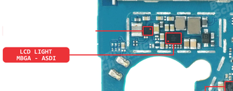

from cotech po ang phone
di nakaya ng powers kaya pinasa sa akin..
reason walang pamalit na light ic
coil diode filters pinalitan na light driver na lang hindi..
purpose ng post na ito kung ano ang compatible na light ic kung walang pamalit..
syempre matagal ko nang ginagawa to.
ilalabas na uli ni admin..
compatible po sila light driver ng samsung A12 LM36274..
ito ang light driver ng A12 na install ko na
at ito naman yung sa Samsung A04s
and done...
kaya nag chat sa cotech natin isa lang tugon niya..
Maning mani lang daw...
