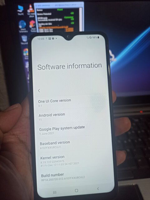

REFERENCE SAMSUNG A10S SM-A107F/DS ANDROID 11 no need unlocktool remove FRP

free lang po yan gagamitin mo lang yung chimera para mabasa yung unit register ka lang po yung gagamitin mo talagang tools dyan yung st-mtk panuod nalang ng video pag hindi po mabasa format muna yung unit.

Para sa walang unlocktool remove frp ni samsung A10s android 11 eto lang yung gumana sa mga free tools na na try ko sana makatulong.
"credits to dmrepairtech"
Eto yung video pakisundan na lang [ https://www.youtube.com/watch?v=54KscUqrv6k ]
Eto yung link file [ https://www.mediafire.com/file/itz2vpq5p3tel6i/FRP_Unlock_Tool_%28www.dmrepairtech.com%29.rar/file ]
ayos tested nga sya..porper procedure nga lang talaga kailangan para map[agana..nasa vidio na lahat ang kailangan..di gaganaya tools kung hindi mo pa na close yun chimera.
