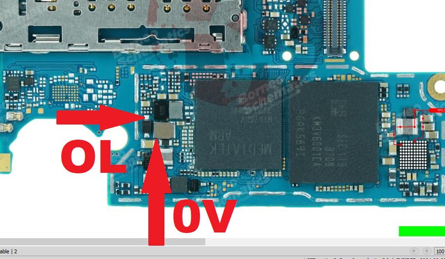

una cathode side ng diode OL so no connection
second anode side dapat may 3.6v galing sa coil 0v din..

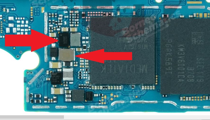

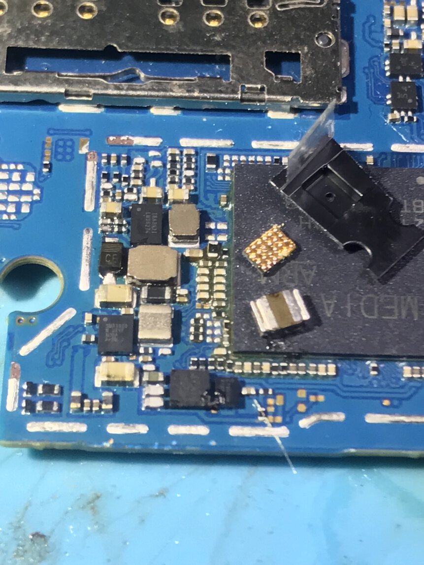

kaya palit coil at lcd light driver (LM36274) code.
ito yun

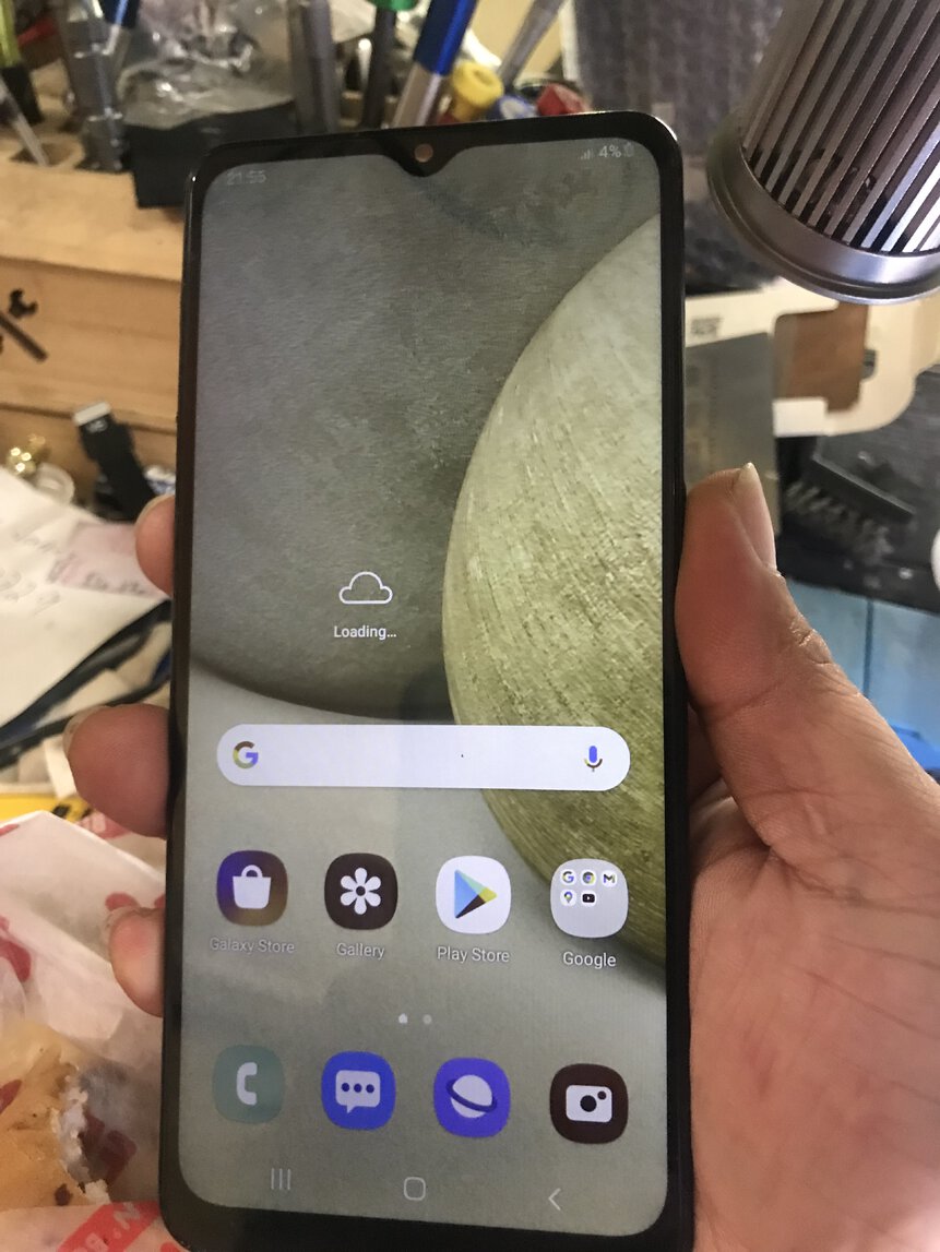

nag vibrate na ma display wala pa rin light
voltage check uli anode side may 3.6v na pero cathode side 0.5v ouput lang

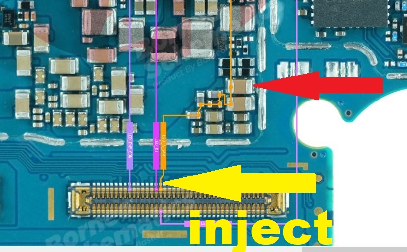

naisip ko inject 2.v sa fpc LED A conection (yellow arrow sa baba)
(2v enough na wag lang lumagpas sa 3.6 na vph pwr)
may namumula sa taas (red na arrow )

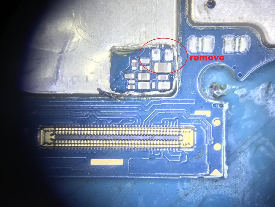

open ko shield at nakita ko capasitor leak... :D :D :D :D
remove capasitor and done..

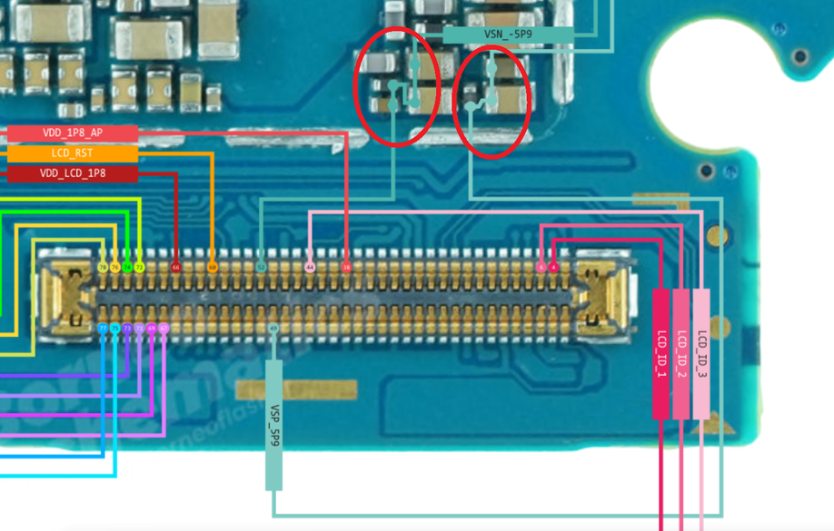

Boss, itong sa akin completo lahat ng voltage sa line ng light, pati BL_EN signal meron din.
Bago na din light IC, coil at diode.
Wala pa rin display, nag vibrate lang.
Sa lines naman ng LCD meron dalawa ang walang boltahi. Itong VSN_-5P9 at VSP_5P9
Yang dalawang naka circle dyan ang walang boltahi.

kung sa baklight out meron 3.7v
sa display ka mag focus..
power on after vibrate wait ng ilang seconds connect sa pc kung detected as MTP.
pag detected display issue yan..
pag walang detect vibrate lang ang phone no power..
ilagay natin diode value ng fpc VSP and vsn booth normal..
then detected sa pc..
check signal from cpu to diplay/light driver
this 3 pads..

paki tsek mo rin linya boss papunta power ic minsan napuputol minsan nag iiba resistance nya..display related sya nagawa ko dati napuputol supply sa vdd_lcd_1p8
