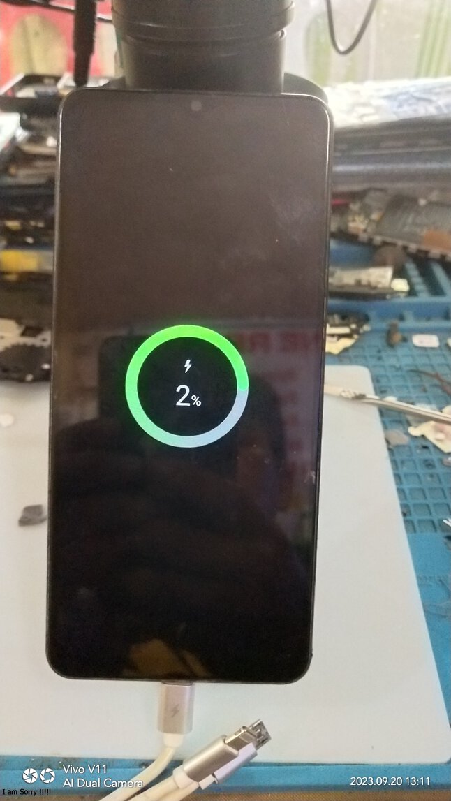

sabi pag nagcharge may ummiinit
kaya disassembly phone
salpak charger at yun nga medyo may na init..

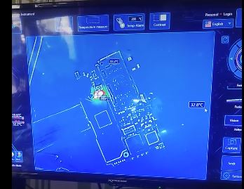

trace via Thermal scanner while plugging in charger...
confirmed another display light problem

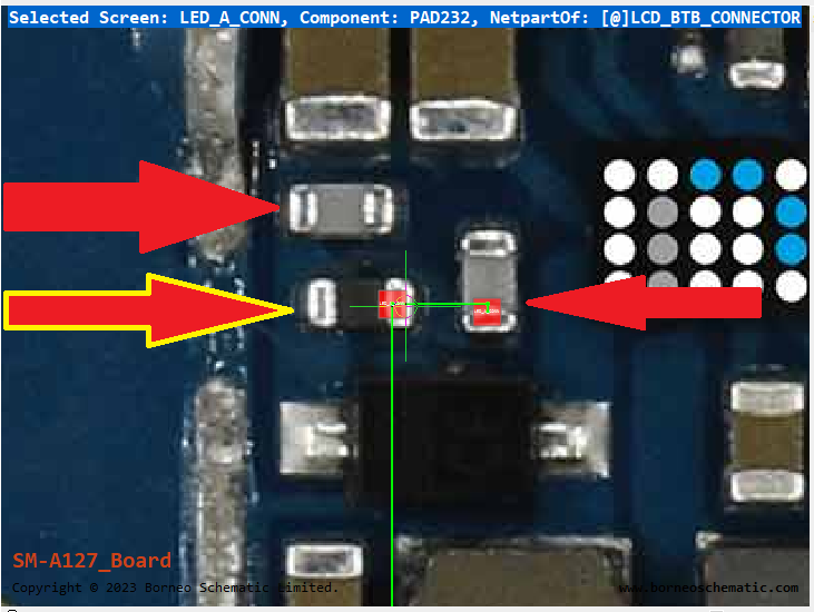

same sa naunang post ko dito A12 No Display Light
pinagkaiba lang sunog ung diode at coil sa unang post ko..

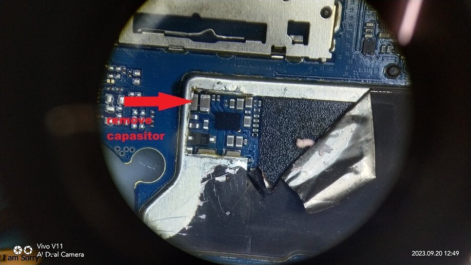

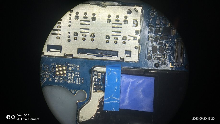

kaya remoe portion ng shield.
remove capasitor..

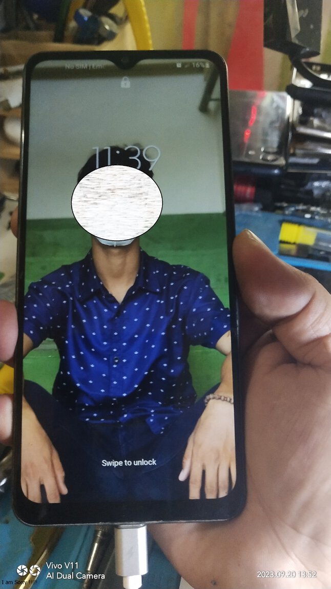

And done..
another tested reference...

salamat d2 idol, ako nmn COil lng pinalitan ko, pero tnxparin d2 atleast nagkaka idea tau para sa mga baguhan hehehe.

Boss tanong ko lang anong component yung nsa baba ng dinisable mong cap may tangap kasi ko wala na yung dalawang component na yan coil ba yan boss?
