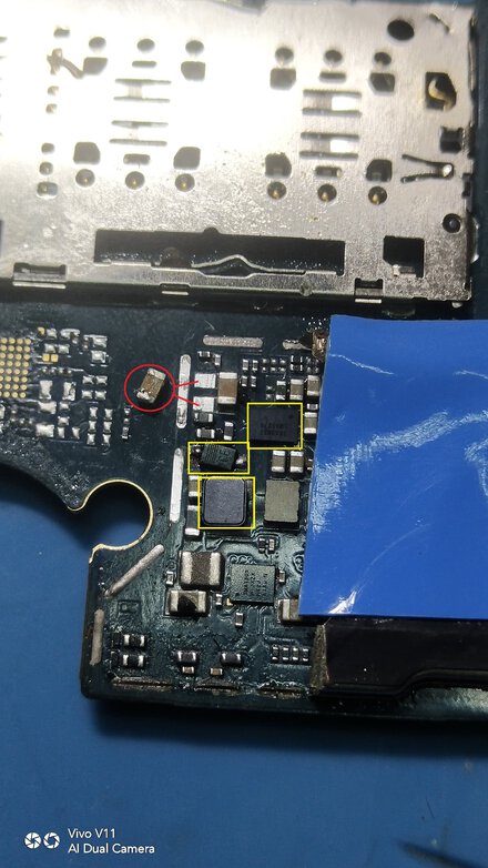

Busted po Coil Diode at butas ang light ic..
trial and error method at nakita ko ang salarin bakit sira ang coil diode at ic..

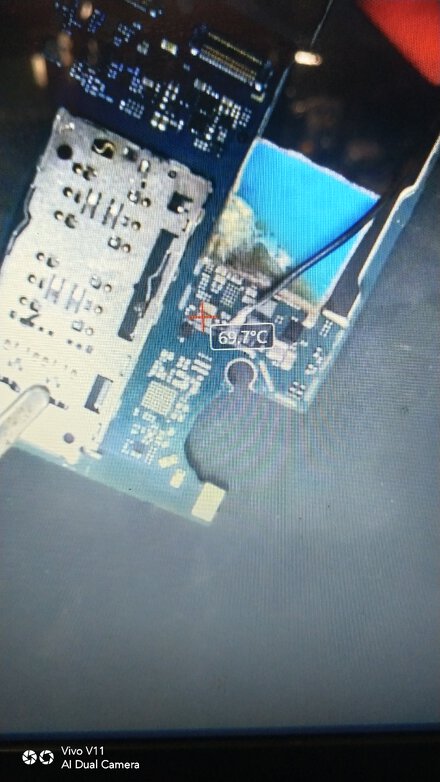

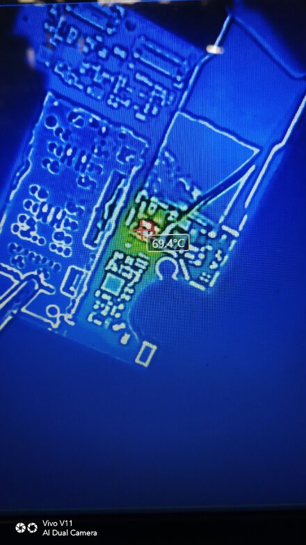

shorted pala ang capasitor...
traced by Thermal cam..

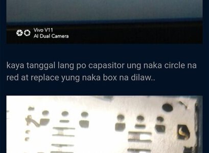

kaya tanggal lang po capasitor ung naka circle na red at replace yung naka box na dilaw..
and done...

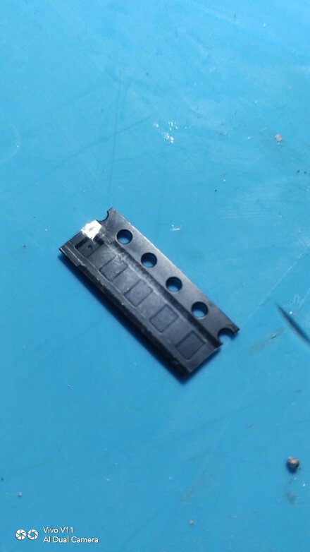

diode at coil hanap na lang sa mga android board yung light ic brand new po..
for reference po mga boss...
ty Admin activa2r sa pagbahagi malaking guide ito, matanong ko admin kong yung mga faulty ay papalitan din ba like yung capacitor at diode?
boss kpg naka short cam ok battery ang gagamitn para uminit ung parts o kylangan shortkiller?

wala xa reading na ampere sa power supply.pero kpg pinindot ko power switch pumapalo ung ampered parang ayw lng magtuloy ung power

yong sa light ic boss, pwedi un hanap sa ibang unit? no need narin ba ereball?
