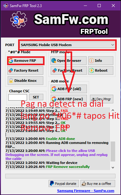

Share ko lang po tong nagawa kong Samsung A12 na di nagana sa testpoint saka Alliance Shield
Scenario: Nagdala si tomer ng phone di ko alam kung ano unit.
Action taken: Hard reset muna tapos salpak sa laptop nong lumutaw na yung model (Samsung A12) baklas agad ng tapos testpoint inopen ko TFT tool sablay next is MTK tool sablay padin talaga gawa ng di ma detect yung testpoint kahit nagpalit nako ng cord saka port. nag search ako sa tahanan same lang procedure sa ginawa ko kaya hanap ibang pangtanggal ng frp sa back up files ko at ito gingamit kong tool.
SamFw_FRP_Tool_v2.3: https://www.mediafire.com/file/lhc0y5ez2in5ml8/SamFw_FRP_Tool_v2.3.zip/file
salpak unit (make sure po usb driver installed na) eto link kung wala pa
https://samsungusbdriver.com/download/samsung-driver-v1-7-56-0
Frp removed sucessfully.

tested din sa kin sir..nice..
Testpoint parin ba to boss?

TP parin ba to boss?
pag gumana yong code no need tp napo sa mga samsung unit..pero di lahat ng samsung gumagana yong code kaya hanap nalng ng ibang paraan para ma remove frp
