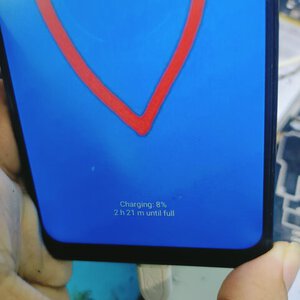

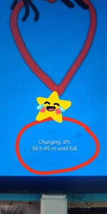

Samsung a12 slow charging kahit Anong charger. .at cable . Charging slowly talaga. received_1901983303342714.jpeg

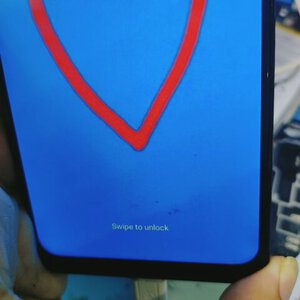

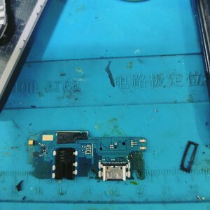

38 hours 49mins Bago mafull nag try ako mag palit charging board 2x . . slowly Padin nag decide ako palitan nalang Ng pin. .Muna. . Bago kung ano ano na naiisip koIMG20220731172452.jpgat Ayun. . Hindi nman ako nabigo. .alam Kong basic lang po. .ito pero post ko pa din baka sakali makatulong kahit Po konti. IMG20220731173035.jpg
2hours and 21mins. . .nalang Wala Ng 38hours done na Po. .

pero mas maigi parin jan na lalabas yung fast charging sa screen para mas satisfy si costumer,btw congrats sir.
Yes Po boss ordinary charger lang Po ginamit . . Sa pang test. . Kaya yun lang Po napicturan ko. . Nagmamadali SI tumer. .inaantay lang. Po thanks boss
