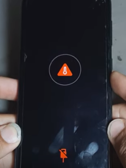

noong iopen ayaw tapos ichinarge may lumalabas na error
ganito po lumalabas

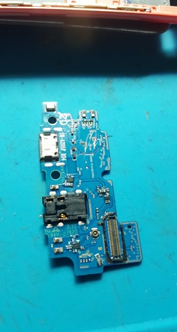

eto po sunod ko ginawa remove these parts
then try ko

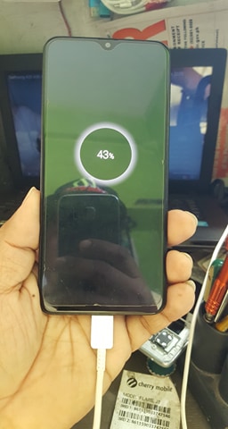

ok na po yan at nag full chrge na rin
share ko lang po yan para sa atin to
