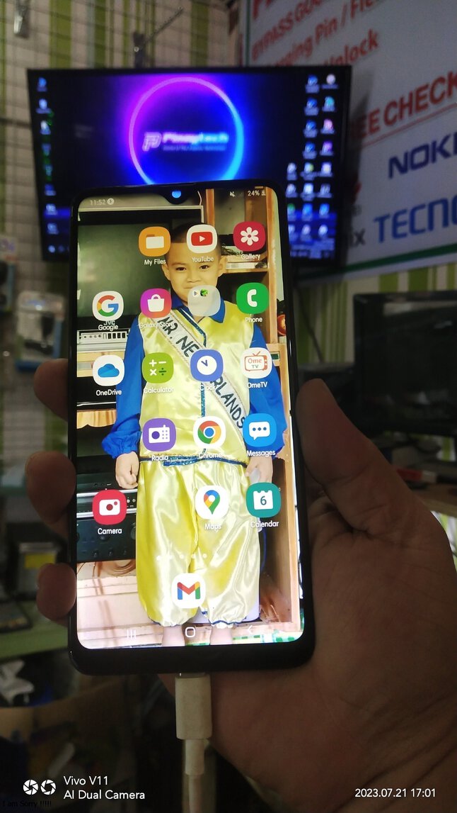

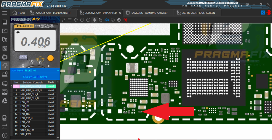

2 klase no display..
una no display dahil walang lights pero na nakikita mo display pag nag flash light ka
2nd no display as black screen talaga..
ito ngayon ang tanggap ko from co tech
no display as black screen..

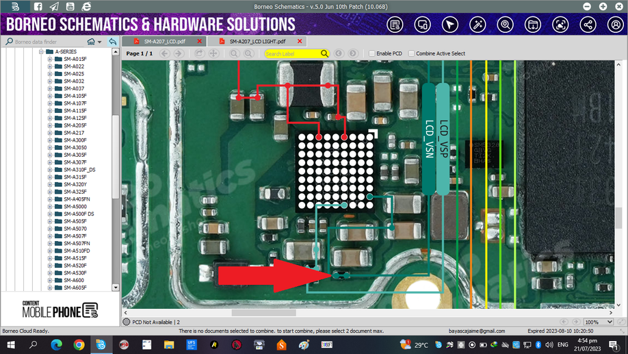

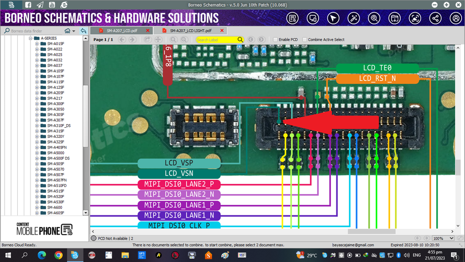

disassembly phone at diode mode sa fpc..
at un nga shorted to ground ang LCD VSN
dapat may 5-6v output fpc nya..
connected sya sa charging ic..

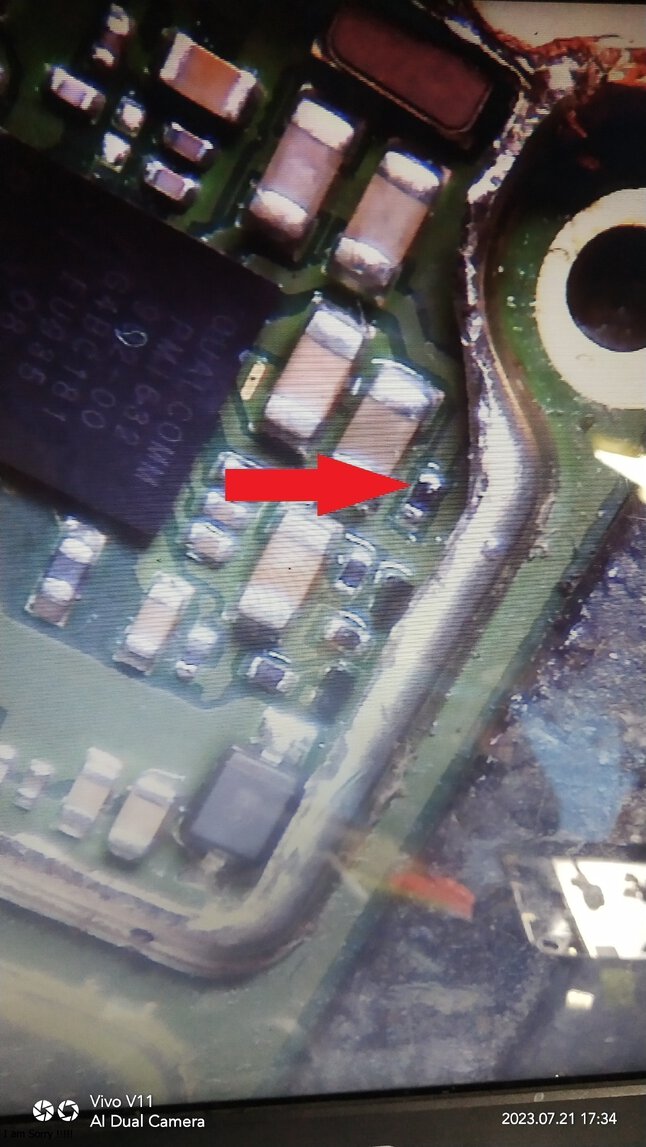

kung makikita nyo ung resistor nilagyan ko mark..
cut natin connection para malaman kung ung ground sa fpc na side
or sa charging ic..

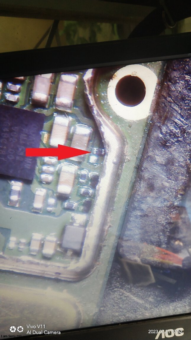

ung ginawa ko pina tagilid ko lng

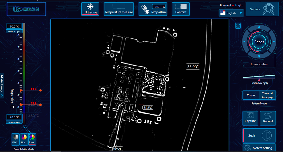

at confirmed ung short papuntang fpc ginamitan ko thermal cam
at walang uminit :D :D :D
after inject 1v nawala short hahaha
wala akong ginalaw na pyesa :D:D:D
binalik ko resistor sa original position
sabay test..
and done....
post ko ito ilang beses na ako nakakatanggap ng ganitong cases...
yan lagi ginagawa ko patagilid resistor then inject 1v sa shorted side..
kahit ako di ko mapaliwanag bakit bumabalik sa normal :D:D

maraming salamat sa binahagi mo master napakalaking tulong nito hehe .

Ayon .nilabas na ang sekretong malupit.
sa wakas nakatanggap din ng ganto at ayon sapul po master saglit lng po pera na.......applicable lng po ata ito if im not mistaken pag short sa may lcd-vsn samat po..
